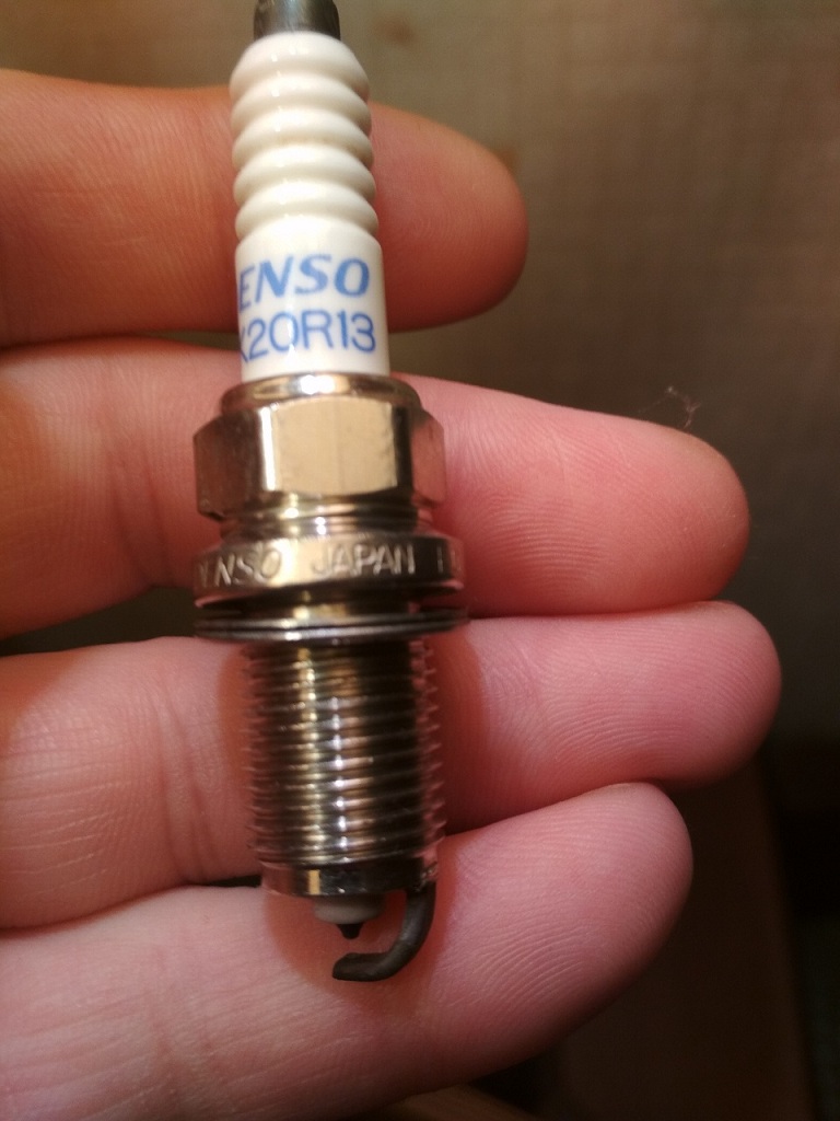

Меня другой вопрос интересует.
Можно ли на СТД использовать платину с ЛБ, предварительно уменьшив зазор с 1,3 мм до 0,8 мм., в плане нагрузки на катушку и провода, может еще какие то параметры. Или смысла никого в этом нет. Ща стоят обычные свечи денсо, дешевле грязи, все норм)))
 Заголовок сообщения: Re: Свечи
СообщениеДобавлено: Чт янв 21, 2021 10:20 pm
Сообщения: 1836
Откуда: Регион 11
Двигатель: 4A-FE БОШ
Когда я только купил Карину, заказывал свечи платина.Но манагер как и я, по незнанию, ЛБ-шные
втюхал. Катался я так с этим зазором 1,3мм не помню сколько,прежде чем вычитал тему,что для стд 0,8 надо. Я подогнул аккуратно боковой электрод до 0,8 и проехал уже 50-60 т. :)
