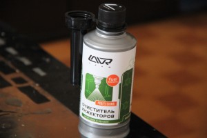

На КамАЗике была сливная пробка в днище бака, которая решала эту проблему кардинально. У Карины тоже есть, но мне что то боязно её трогать. Как бы не разломать всё на хрен. Крутится мысль заглянуть через верх, люк бензонасоса. Если увижу воду, то у меня есть небольшой насос, можно им половить эти капельки... А про спирт мне что то мало верится.
И ещё, купил очиститель инжекторов LAVR Artin2109 (310 мл), кто то пользовался таким?
Если пользовались, то что скажете?

Спирт встретится с водичкой, смешается, но всё равно их смесь останется на дне.
Но при этом не замерзнет, ни в баке, ни в магистрали или фильтре.

Fidel
Всё верно, но как по мне, то лучше убрать воду до того, как она пойдёт по магистралям и фильтрам...
Чем я и займусь в скором времени.
