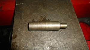

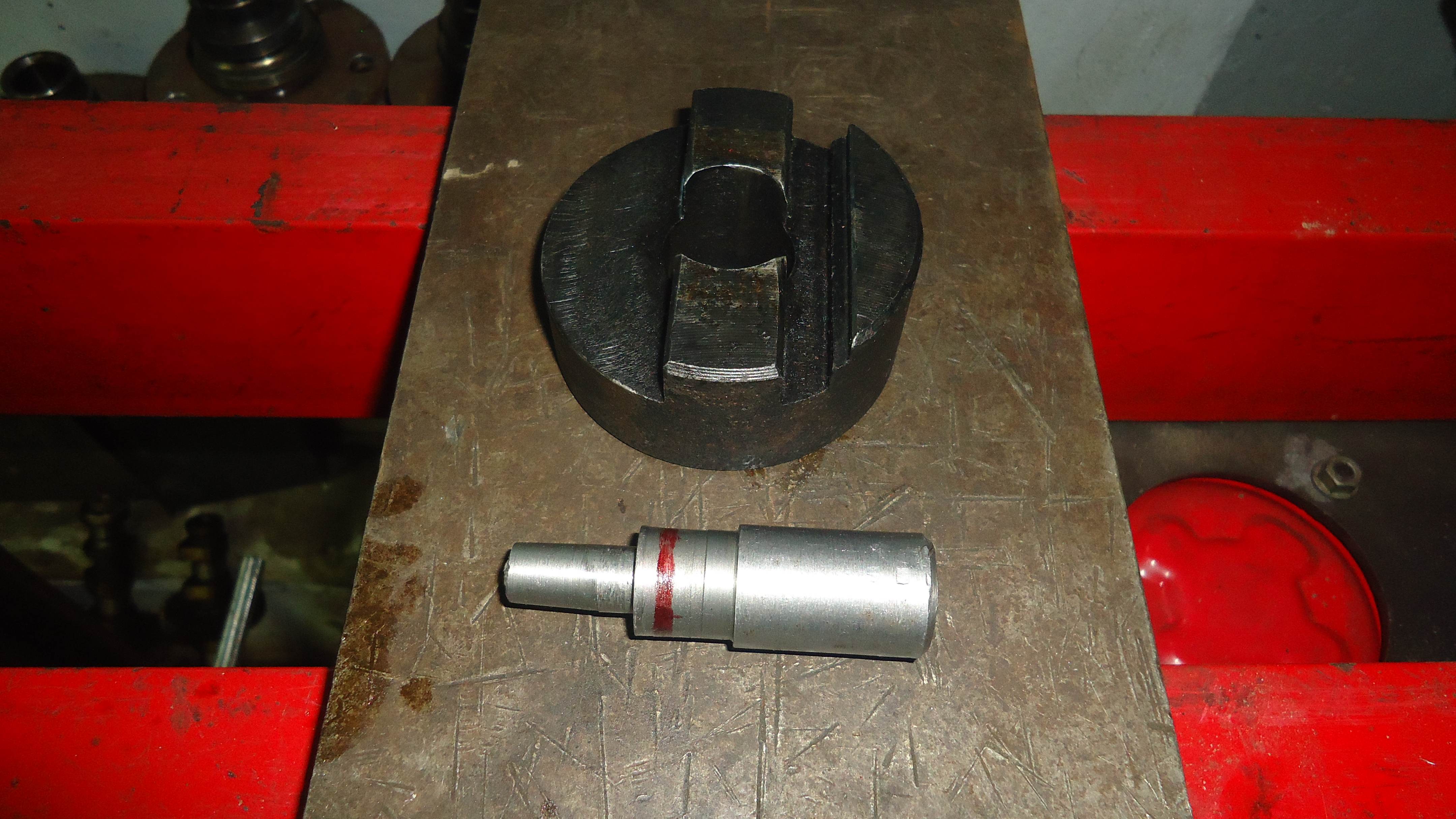

СообщениеДобавлено: Вс сен 20, 2015 1:07 am
Как прессовать пальцы.
Подставка для поршня и оправка для запрессовки
DSC03611.JPG [ 4.1 МБ | Просмотров: 15911 ]
Оправка для выпрессовки
DSC03612.JPG [ 4.44 МБ | Просмотров: 15911 ]
Ну и видео самого процесса
