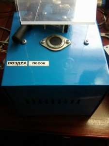

Согласен. Но бывает, что свечи стали грязными из за неисправности, а не из за времени эксплуатации. Тогда стоит почистить и ездить дальше.
Меня просто несколько удивил способ очистки.
Химия доступнее.
Понятно. Значит мне лучше продолжать пользоваться старым приспособлением. Мне этот вариант более доступен.
Комментарий к файлу: Всё равно в кабинете лежит, сжатый воздух есть на первом этаже.

Разве просто на установке с песочком почистить не проще?
А если ПЕСОЧЕК останется в свече, и потом выпадет в цилиндр?
У рычага управления два положения: "Песок" и "Воздух"
Сначала чистим сжатым воздухом с песком, а потом сдуваем песок чистым воздухом. Поверьте, свечи после такой операции весьма чистые. Да и песок в установке... крупа манка знаешь? Мелький - мелький. Два мешка...

Да ради бога, свечи и мотор твои.
А что не так? Это вполне нормальная установка для ухода за свечами.
http://www.garotrade.ru/production/oborudovanie_dlya_diagnostiki_avtoelektriki_i_elektrooborudovaniya/e203/
Состоит из двух устройств. Одно для очистки свечей, а второе для их проверки под давлением.
Кстати, интересно наблюдать как изменяется искра при подаче давления.
И это оборудование здесь не первый день, разве что хранится в моём кабинете... Не один я им пользуюсь. Есть машинки и по дороже моей Карины, раз в несколько, и ничего. В порядке профилактики, снимают, почистят, проверят.
Считаете, что может всё же песок остаться? есть сжатый воздух отдельно, обдуйте. Я просто тряпочкой протираю.
Песочек там очень мелкий, так что на свече остаётся просто пыль от него.
подтверждаю, пользовался такой, когда работал на одном предприятии, естественно не я один, никакого песка из свечей не сыплется после очистки.
