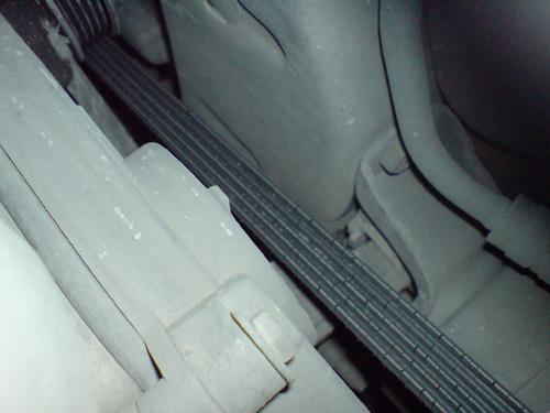

СообщениеДобавлено: Ср янв 16, 2008 2:39 pm
Зарегистрирован: Чт дек 13, 2007 10:56 am
Сообщения: 52
Судя по фотке, ремень надо менять на 200%!!!!! Разрывов тьма! И свистит он же!! Я ж говорил!!

СообщениеДобавлено: Ср янв 16, 2008 2:54 pm
Зарегистрирован: Сб дек 01, 2007 12:58 am
Сообщения: 317
Откуда: Казахстан ВКО
Какие последствия при разрыве могут возникнуть? Можно ли поменять в дороге? Купил новый - лежит в вещевом ящике...

СообщениеДобавлено: Ср янв 16, 2008 2:55 pm
Сообщения: 317
Кто знает нормальный ремень или нет??? Или понты...

СообщениеДобавлено: Ср янв 16, 2008 3:44 pm
Сообщения: 1833
Откуда: г.Королёв
Какие какие :) Ремень генератора идёт через Помпу , соответственно порвёт и если будешь ехать двигло перегреется, так как ОЖ не будет функциклировать ;)
В дороге незнаю ;) В принципе наверное можно если знаешь как.

СообщениеДобавлено: Ср янв 16, 2008 4:25 pm
Сообщения: 1104
Откуда: С-Петербург
Меняется ремень просто 5 минут времени крепящий болт генератора ослабляешь и регулировочный (натяг) тоже опускаешь вниз и всё собирается в обратной последовательности. А брызкать бесполезно там закрытые подшипники стоят. А если захотите разбирать то я разбирал ДЕНСО так подшипник со стороны якоря вообще снять трудно одну крышку сломал. (из двух нерабочих собирал один).

СообщениеДобавлено: Ср янв 16, 2008 7:43 pm
Сообщения: 1833
Откуда: г.Королёв
Действительно у тебя ремень генератора заведён тока на шкиф коленчатого вала и на компрессор кондиционера. Т.е. не будет работать тока генератор.
1.6 4AFE Лб или нет непомню =) Помоему да
СообщениеДобавлено: Ср янв 16, 2008 7:45 pm
Сообщения: 1833
Откуда: г.Королёв
Ну машина у тебя проедет максимум час. Потому как аккумулятор без генератора у тебя разрядится быстро.
