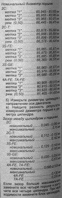

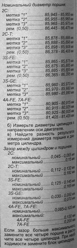

СообщениеДобавлено: Чт сен 18, 2008 12:15 pm
Вот с легиона.
Как видно если зазор свыше 0,130 мм (4а-фе), то надо растачивать.
А я говорил про 10 микрометров, т.е. 0,01.
например зазазор 0,115, а поршень с метой 1, почему нельзя постаивть поршень с меткой 2 или 3, тем самым уменьшив этот зазор.
110-1.jpg [ 116.78 КБ | Просмотров: 7053 ]
