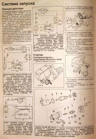

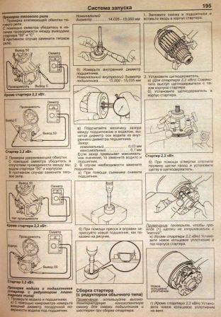

Книга легионовская, на форуме она есть. А схема правильная, к ней вопросов нет,(стр188) только она вразрез идет с текстом (стр. 195 п.2)
188.jpg [ 37.1 КБ | Просмотров: 13193 ]
195.jpg [ 38 КБ | Просмотров: 13193 ]

Там ошибка, сопротивление должно быть. И слово проводимость, которое там применяется, меня просто коробит.
Помнится тут, на форуме, мне недавно указывали, как надо применять слова положить и класть :D Благодарю.
Так вот - применение слова проводимость там тоже неуместно.
И ещё.
Сопротивление этих обмоток очень маленькое, омметр тут плохой помощник. Тут тебе поможет аккумулятор. Проверять втягивающее надо в работе. Так же не забывай о своём обаянии. Если пахнет палёным - меняй.

Подаёшь питание на обе обмотки сразу. Плюс на вывод 50, а минус на массу и клемму которая соединяется со стартером, на схеме (стр 188) это 8-я позиция, вывод "С". Можешь, в принципе не разбирать, только отключи на время стартер от вывода "С". Так вот, когда подашь питание сердечник должен втянуться. Убираешь массу с вывода "С" - сердечник остаётся на месте. И только когда уберёшь питание с вывода "50" он должен вернуться в исходное состояние.

Интересно следующее: при внимательном прочтении и разглядывании картинок стр.195 указывается неоднократно про эту самую проводимость в зависимости от типа стартера. То она есть, то её нет. Следовательно, это уже не очепятка, а "научный труд" Легиона! В стандарте 2 обмотки тягового реле. Тут же просто мне весь мозг вынесли.
