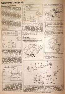

Книга легионовская, на форуме она есть. А схема правильная, к ней вопросов нет,(стр188) только она вразрез идет с текстом (стр. 195 п.2)

Там ошибка, сопротивление должно быть. И слово проводимость, которое там применяется, меня просто коробит.
Помнится тут, на форуме, мне недавно указывали, как надо применять слова положить и класть :D Благодарю.
Так вот - применение слова проводимость там тоже неуместно.
И ещё.
Сопротивление этих обмоток очень маленькое, омметр тут плохой помощник. Тут тебе поможет аккумулятор. Проверять втягивающее надо в работе. Так же не забывай о своём обаянии. Если пахнет палёным - меняй.
Бывает, что обмотки перегрелись, лак изоляции разрушился и это уже не обмотка, а кусок меди.
Когда будешь проверять втягивающее, то наличие сердечника обязательно. И про пружинку не забудь.
Подаёшь питание на обе обмотки сразу. Плюс на вывод 50, а минус на массу и клемму которая соединяется со стартером, на схеме (стр 188) это 8-я позиция, вывод "С". Можешь, в принципе не разбирать, только отключи на время стартер от вывода "С". Так вот, когда подашь питание сердечник должен втянуться. Убираешь массу с вывода "С" - сердечник остаётся на месте. И только когда уберёшь питание с вывода "50" он должен вернуться в исходное состояние.
Стартер можно проверить просто подав на него питание, минуя втягивающее. Если крутится, то процентов на 90 можно считать, что он исправен. Потом всё собираешь и, подключив стартер толстыми проводами, пытаешься проверить его ещё раз. Если заработал, то ставишь на машину и проверяешь там. Если не заработал, то может быть проблема с медным пятаком и клеммами внутри втягивающего.
