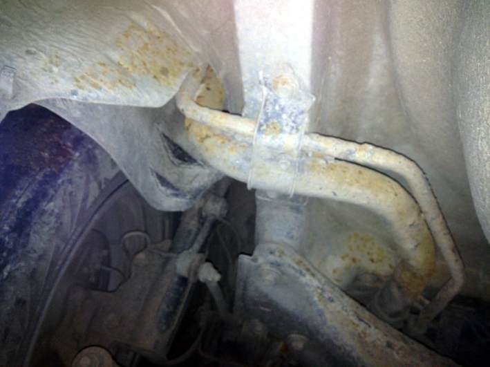

Я тут смотрю,вторая труба,то что потоньше,
у всех она вроде металлическая.У меня гофра пластиковая,то ли резина, не пойму,и вся в трещинах,по ходу скоро менять придётся.Его что,выходит кто-то до меня менял?
Привет :mashet_kepkoy: ,Мурат!
Как её проверить? Если хочешь :du_ma_et: гляну :a_g_a: .

Мурат1623 писал(а):
вспомнил. Азамат,сможешь посмотреть?
:du_ma_et: Я что-то про эту тему и забыл :( , постараюсь сегодня глянуть.

Глянул и сфоткал, обе железные, но вот внешний вид не порадовал :( , насколько помню :du_ma_et: в прошлом году не было ржавчины.
Придётся чем - обработать :du_ma_et: .
У меня Азамат они при покупке уже такими были :) , уже больше 8 лет держатся :D ,
я их конечно обрабатывал всякими мовилями и аэрозольными мастиками, но если
"процесс пошел", то уже сложно остановить :( , по крайней мере не снимая и не
применяя всякой химии, "алексротор" где-то писал что от 21х калдины подходит,
с минимальной переделкой, а она в отличии от наших пластиковая, переделка
заключается в нагреве промышленным феном и подгибании в нужном направлении :)
:mashet_kepkoy:
С трубами понял,спасибо! Вот, что делать :du_ma_et: с элементами кузова :o ?

А от авенсиса подходит?
Там пластиковая, не сгниёт.
СообщениеДобавлено: Чт апр 12, 2018 2:39 pm
RePit
У калдины 21х тоже пластиковая, скорее всего
от авенсиса тоже дорабатывать придется :ne_vi_del:
СообщениеДобавлено: Чт апр 12, 2018 2:41 pm
Я ставил с калдины 21, доработки минимальные, можно сказать болт он встает.
