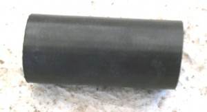

Так выглядит патрубок через 20 лет.

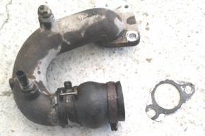

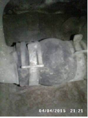

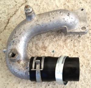

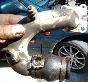

В общем заменил когда занимался ГУРом.
Из отечественного патрубка подошёл от 2108-99,который короткий,от термостата,правда пришлось отрезать полсантиметра,иначе он не встанет на старое место ровно.Герметик использовал силиконовый,с запахом уксуса. Прокладку поставил старую.Ничего не течёт.
