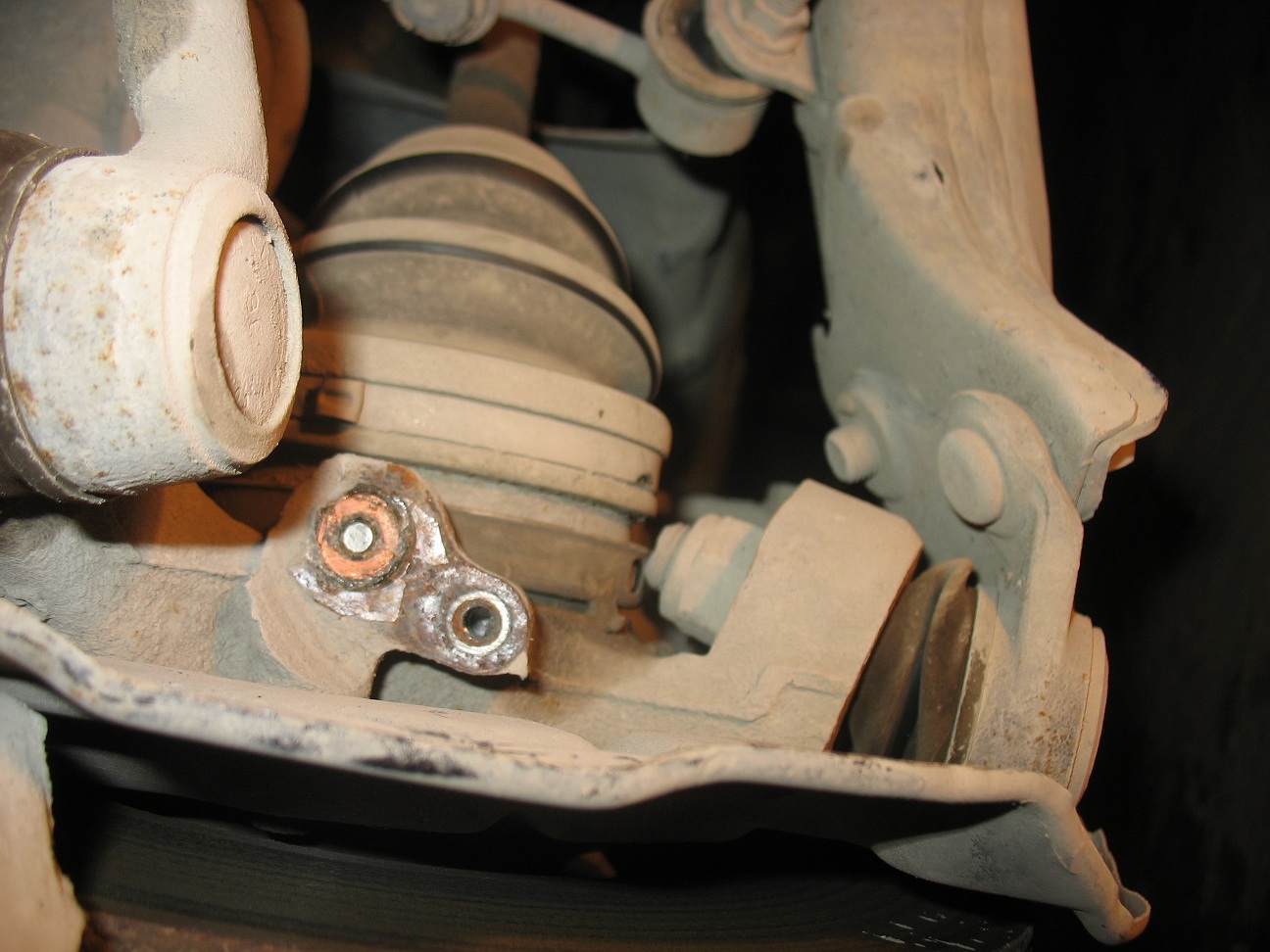

Купил авто с нерабочим ABS. По ходу пьесы выяснилось что нерабочий передний левый. Начал снимать и обнаружил что кольцо, которое между датчиком ABS и зубьями, установлено неправильно: отверстие круто смещено. Подскажите как провернуть это кольцо? Похоже что оно сваркой зафиксировано.
Вот фото:
http://boykodron.narod.ru/202.JPG
http://boykodron.narod.ru/203.JPG
http://boykodron.narod.ru/204.JPG

Да, индейцы какие-то кольцо ставили.
Сбивать сварку, ставить отверстием по центру, и опять прихватывать.
Либо попробовать аккуратно просвердить отверстие по центру датчика, но главное не повредить зубья ротора.

разве нельзя вытущит шрус и поставить как надо?
СообщениеДобавлено: Сб фев 05, 2011 1:47 pm
он прихвачен сваркой, полюбому сбивать сварку, а если уже прихватывали, то скорее всего сам он там не станет нормально.
Спасибо большое за совет! Сбил, спилил сварку и, провернув кольцо, прихватил новой. Сказка!
