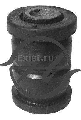

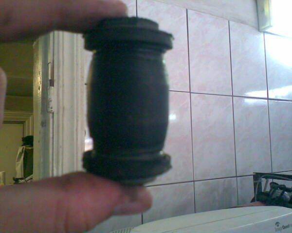

Вопрос такой: менял вчера рулевые наконечники и стойки стабилизатора. Когда разобрали обнаружили, что надо менять сайлентблоки переднего рычага, передние и задние. оперативно бегая по основным атомагазинам были куплены искомые вещи. Когда же привезли их мастеру, оказалось, что задние подходят (T2409WB) а передние (T2409WS) нет (мне дали такие как на фотке в экзисте). После поисков по магазам, так и не нашел того что нужно. На моем салейнтблоке был номер: 48654-05020 который ни-где не бьется. Интересно то что на мой взгляд он был не совсем и убитый (мне показали только один, второй я не видел). В конечном итоге т.к. машина вечно висеть на подъемнике не могда поставили старые назад (передние которые).
Вопрос: Кто нибудь заказывал может себе такую штуку? Какие подходят?
Комментарий к файлу: Это которую дали мне

Комментарий к файлу: Это моя
____070.jpg [ 27.59 КБ | Просмотров: 52289 ]

Передних сайлентблоков существует 2 вида, узнать какой стоит можно только методом тыка, как в данном примере :)
Тот, который не подошел, T2409WS от RBI имеет аналог от Hanse - HR 821 126. Второй вид у Hanse носит название HR 821 101 (Экзистом пробивается, но не поставляется) , аналогов тьма, в частности от RBI - T2411WS.
Успехов в поисках :)
ЗЫ. Пробивать в Экзисте лучше Хансевский номер, больше аналогов будет насыпано :)

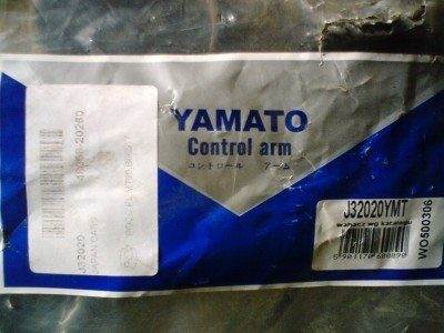

Косточки YAMATO 2 раза брал, - дерьмо, 5 тыс и привет. Пыльники в хлам.
СообщениеДобавлено: Ср май 14, 2008 12:07 pm
DenChugun писал(а):
Так они про рычаг и говорят
упс:)
а ща какие ?
СообщениеДобавлено: Ср май 14, 2008 12:11 pm
Лемфёрдер проверяю, но отзыва ещё нет. Скоро залезу посмотрю.
Но пока 10 тыс. и не беспокоит.
