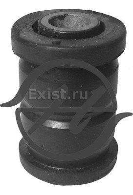

Вопрос такой: менял вчера рулевые наконечники и стойки стабилизатора. Когда разобрали обнаружили, что надо менять сайлентблоки переднего рычага, передние и задние. оперативно бегая по основным атомагазинам были куплены искомые вещи. Когда же привезли их мастеру, оказалось, что задние подходят (T2409WB) а передние (T2409WS) нет (мне дали такие как на фотке в экзисте). После поисков по магазам, так и не нашел того что нужно. На моем салейнтблоке был номер: 48654-05020 который ни-где не бьется. Интересно то что на мой взгляд он был не совсем и убитый (мне показали только один, второй я не видел). В конечном итоге т.к. машина вечно висеть на подъемнике не могда поставили старые назад (передние которые).
Вопрос: Кто нибудь заказывал может себе такую штуку? Какие подходят?
Комментарий к файлу: Это которую дали мне

Передних сайлентблоков существует 2 вида, узнать какой стоит можно только методом тыка, как в данном примере :)
Тот, который не подошел, T2409WS от RBI имеет аналог от Hanse - HR 821 126. Второй вид у Hanse носит название HR 821 101 (Экзистом пробивается, но не поставляется) , аналогов тьма, в частности от RBI - T2411WS.
Успехов в поисках :)
ЗЫ. Пробивать в Экзисте лучше Хансевский номер, больше аналогов будет насыпано :)

ОК Спасиб, ща попробую.
Нашел, вроде он.
