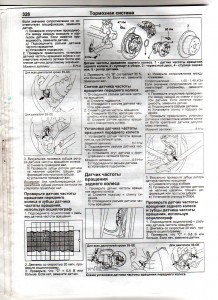

ну если сопротивление не соответствует заявленному - в букваре написано датчик под замену. Я правильно понял?
 Заголовок сообщения: Re: Восстановление ABS
СообщениеДобавлено: Вс фев 21, 2021 8:49 am
Сообщения: 4546
Да, похоже я одну страницу не загрузил...
Изображение 005.jpg [ 541.85 КБ | Просмотров: 18206 ]
