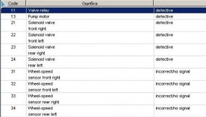

Поменял сегодня реле управления. Теперь пока стоишь лампочка АБС не горит. Начинаешь ехать и загорается. Провел диагностику. Результат выложу с ссылкой на видео. Не совсем понял как трактовать результат. Видео по ссылке
https://youtu.be/WabxV_b8egk
 Заголовок сообщения: Re: Восстановление ABS
СообщениеДобавлено: Чт фев 18, 2021 9:13 am
Сообщения: 4536
Ошибки 11 и 34
Переведи с английского, мне сейчас надо ехать.
34 - по моему задний левый датчик
Скриншот 18-02-2021 081341.jpg [ 181.8 КБ | Просмотров: 18134 ]

dess_ik писал(а):
где это самое реле клапана находится?
Я знаю что реле ABS находится в районе левого переднего крыла, к сожалению раньше воскресенья посмотреть не смогу, машина сейчас не у меня.
dess_ik писал(а):
Получается это то самое реле которое я вчерась заменил.
Тогда может дело в проводке, обрыв в цепи?
