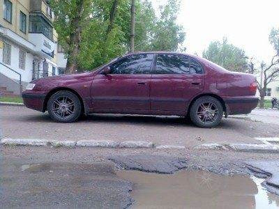

Для передка как раз лучше проставки (при условии, что родные пружины не просевшие, и их при этом недостаточно). Посмотри на конструкцию передней стойки - амортизаторная стойка, пружина, опорно-поворотный подшипник собраны в одно целое. Если ты сверху (над опорным подшипником) ставишь проставку, вся эта конструкция просто смещается вниз, не меняя взаимного расположения деталей,- амортизатор работает в том же диапазоне хода штока, что и при исправном (не просевшем) родном варианте. В задней подвеске картина иная. Там установкой либо проставки, либо более длинной пружины вся подвеска смещается вниз, кроме штока амортизатора,- он-то крепится к кузову! Шток как бы вытягивается из стакана, уменьшая ход подвески на отбой. Здесь больше подошла бы проставка по типу тех, что ставят на ВАЗовские девятки-десятки между нижним креплением амортизатора и балкой, но, для карюхи таких по-моему не существует.
Добавлено спустя 3 минуты 49 секунд:
Вот моя на проставках, доставшихся от прежнего хозяина.
IMG_3821.JPG [ 54.39 КБ | Просмотров: 8426 ]

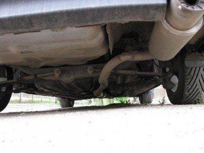

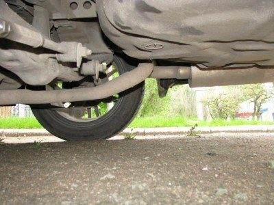

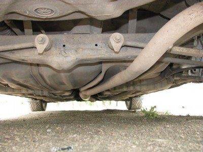

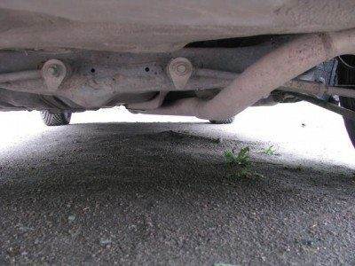

Вырезали всё, кроме выпускного коллектора и вварили новые банки. Приваривали повыше, и в районе бывшего катализатора и в районе задней подвески. Теперь вообще ничего не выступает.
* Родной глушитель очень тяжелый, вот Тойотовцы и перестраховались, что бы об кузов не било. А так, места там , достаточно. Да и мы выхлоп собрали раза в два легче, чем родной.
Если не менять ничего, можно в нужных местах болгаркой надрезать трубы, поднять вверх и разрезы заварить.
Могу попробовать снять сегодня на мобилку.

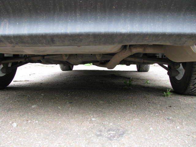

СообщениеДобавлено: Пт май 02, 2008 11:53 am
Если посмотреть на фотки, то видно что, резонаторы совсем не выступают, я трубу в районе задней оси, даже, можно ещё подымать.
IMG_0014.JPG [ 52.2 КБ | Просмотров: 8369 ]
IMG_0015.JPG [ 43.43 КБ | Просмотров: 8368 ]
IMG_0016.JPG [ 55.64 КБ | Просмотров: 8359 ]
IMG_0017.JPG [ 62.27 КБ | Просмотров: 8367 ]
IMG_0019.JPG [ 66.45 КБ | Просмотров: 8375 ]
СообщениеДобавлено: Пт май 02, 2008 12:48 pm
Зарегистрирован: Сб янв 26, 2008 8:47 pm
Сообщения: 205
Откуда: Киров
Зачетно сделано!!! У тебя весь выпуск переварен, и банка спортивная. А на родном труба сразу вниз уходит :(

СообщениеДобавлено: Пт май 02, 2008 1:49 pm
При желании и на родном, "поправить" не сложно!
Я же говорю, болгарка и сварочный аппарат.

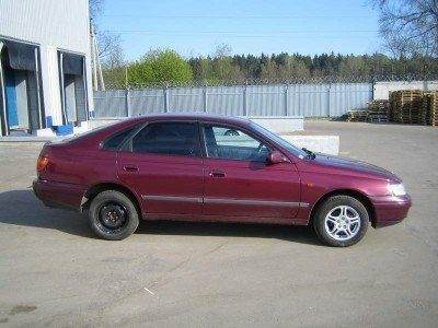

Добавлено спустя 11 минут 47 секунд:
Кстати, пружины полностью родные ещё с завода, никакие не усиленные. Диски 15, резина 195/55 (низкая)
Клиренса, выше крыши. Зад ни капли "не упавший".
