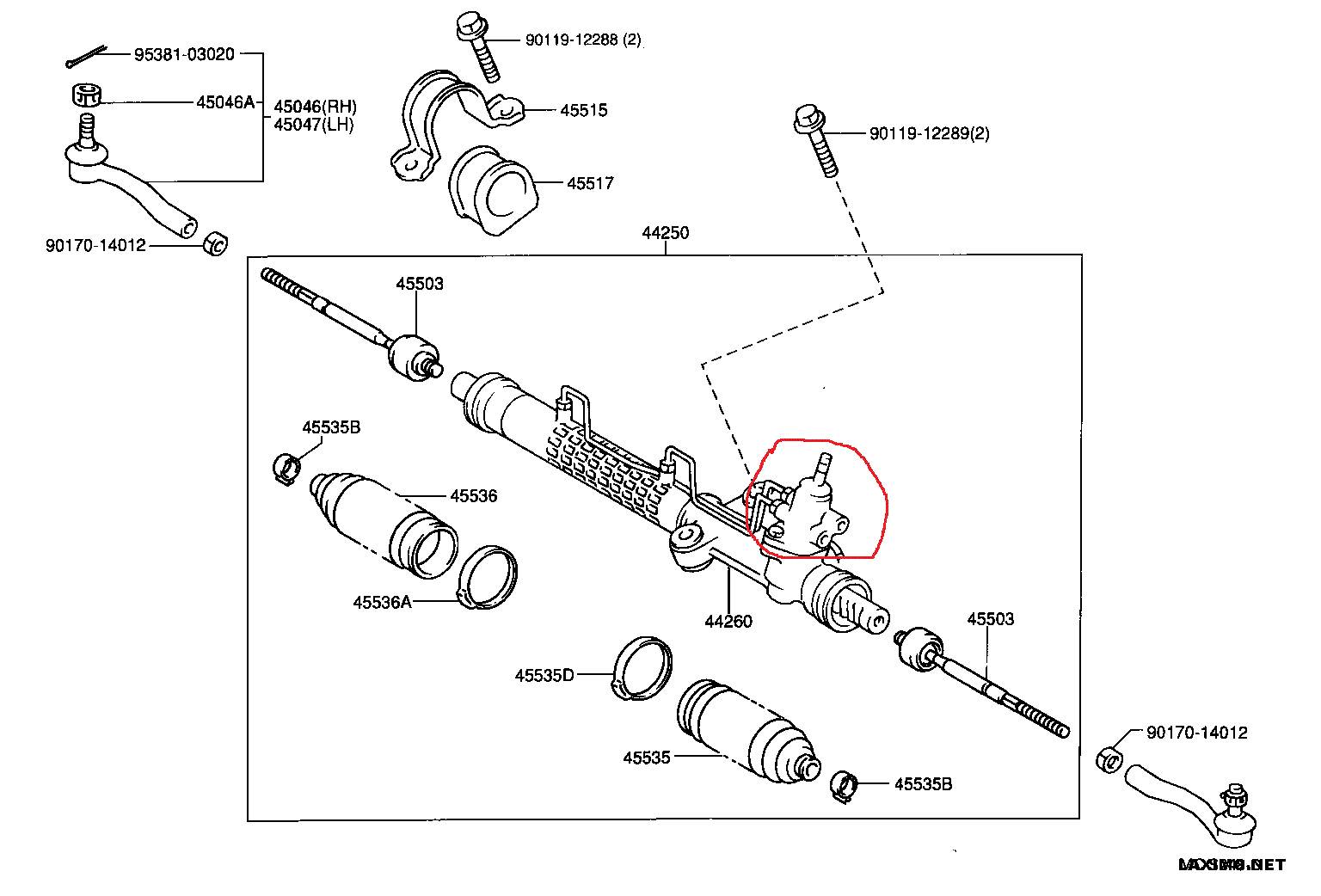

Суть проблемы что капает, ну или уже течет, бачок гура уходит за 3 дня. Капает в соединении рейки и шланга насоса гура, там на рулевой выступ вверх и туда вставляеться рулевая колонка. Подскажите что можно сделать? менять рулевую? или можно только эту "головку" поискать?
фото могу приложить завтра.

Для конкретики фото
может подойдет от японки??

Arxangel мое сообщение куда-то потерли.
у меня такая же беда, с этого места (соединение трубок с корпусом через медные шайбы) на старой рейке травит жижу. думаю надо снимать корпус червяка, и широким напильником выравнивать места соединения трубок, потом мелкой шкуркой зачистить, чтоб шероховатостей не было.
я лично так себе делал, но еще не установил перебранную рейку, буду надеется что поможет.

Вряд-ли так получится вывести плоскость. Если речь о месте, где шланг прижимается к корпусу через медные шайбы, то делается следующим образом: новые шайбы отжигаем при помощи любой горелки- нагреваем до краснА. Медь станет мягче и будет лучше прижиматься.
 Заголовок сообщения: Re: Вытекает жидкось ГУР
СообщениеДобавлено: Вт янв 28, 2014 8:49 am
Сергей 67, пробовал, отжигал, не помогло.
СообщениеДобавлено: Вт янв 28, 2014 9:31 am
Сообщения: 1736
Откуда: Чебоксары-Цивильск
у меня так же оттуда текло. Лучше снять этот корпус червяка и шлифануть плоскость - это идеальный вариант, я так делал. Ну и естественно прокалить шайбы медные перед установкой.
СообщениеДобавлено: Вт янв 28, 2014 11:19 am
Чет я поночалу не вник в суть проблемы (думал течет через верхний сальник, а оказывается через стык шланга).
Была у меня такая история: после ремонта рейки при сборке закосил штуцер, в итоге резьбу слизало на распределителе и пошла трещина, руки соответственно опустились. Но где наша не проподала. Короче снял распределитель с рейки не вытаскивая самой рейки (получилось подлезть туда) и трубки подачи и обратки. И когда все в руках держал пришла мысль: залить все это безобразие эбоксидной смолой. Так и сделал. В итоге получилась не разборная конструкция распределитель + шланги . Течь прошла. 6 месяцев полет нормальный. Дешево и сердито.
