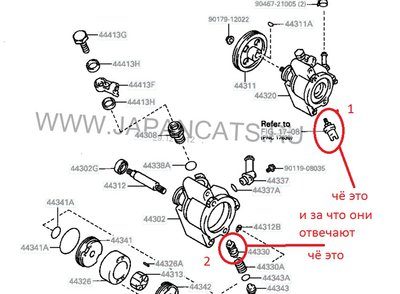

artem.levenkov писал(а):
zic-zag писал(а):
Насколько помню, к той "приблуде" подходят два шланга и служит она для увеличения (поднятия) оборотов на ХХ если крутить рулем.
Если правильно понял про что речь , а перепускной клапан (должен сбрасывать давление при превышени) никаким вакуумом управляться не должен. Там просто пружина сжимается и канал открывается.
Все правильно: есть клапан поднятия оборотов при повышении нагрузки на насос ("вращении рулем"), а есть перепускной клапан.
К перепускному клапану ничего не подходит, а к клапану повышения оборотов ХХ две трубочки: одна к впускному коллектору ДО дроссельного узла, другая к впуску ПОСЛЕ дроссельного узла. На Авенсисе стоит датчик, трубочек нет; к датчику подходит один провод, который замыкается на массу при повышении нагрузки на насос ГУР.
вот я это имею ввиду... и если что то из этого не исправно, то на горячей машине может руль стать тугим???
прикрепляю фото

1) 100% нет (Это клапан для повышения оборотов когда крутишь руль на месте, на холостых )
2) может, но там настолько все просто, что ломаться нечему...(Перепускной клапан)

так ведь на холодной крутиться пальцем ( идеально)... а на горячей 2 руками крутить... значит гдето подает давление... вот где?? не могу понять... ((( на рейке есть какие нить клапана????
а может жидкость становиться гуще... надо наверн оригинал залить ATF DEXRON ll ?!

В рейке только один клапан, который пускает жижу либо влево - либо вправо. Есть в рейке и что то вроде поршня на валу, между левой и правой камерой, на котором колечко одето. Возможно там нет компрессии...? Но это не объясняет что на холодную все легко.
Ты насос пробовал заменить на другой? Возможно он свое отработал уже ?

да насос поменял .. тоже самое... а вот датчик повышения оборотов (номер 1 на рисунке) оставили старый.
только я не припоменаю, чтоб к нему подходило 2 шланга.. ведь должны?

wolf-man2003, если бы перепускной клапан сбрасывал давление, был бы сильный гул (как когда до упора руль выкрутишь).
Не в насосе дело и не в давлении рабочей жидкости. Вывеси машину на двух домкратах в тот момент, когда руль туго крутится и покрути навесу. Если все равно крутится туго (что скорее всего будет), значит у тебя клинит рейка. Разбирайся с прижимным механизмом (скорее всего он заклинил).

я так подумал, а на сколько же рейка разогревается??? я не думаю, что настолько, чтоб расширился металл... что то не верится... двигатель -да.. но рейка..............................................
да и еще.. я не понял,к клапану для повышения оборотов должны подходить шланги или нет???????????????

Должны, но на тугость вращения рулем это никак не влияет. Просто мотор может подтряхивать при вращении рулем.
Добавлено спустя 10 минут 4 секунды:
Вобщем-то, такого не должно быть, т.к. K теплового расширения стали в два раза меньше, чем алюминия. А корпус рейки сделан как раз из алюминия (вал стальной). Но в любом случае проблема на 95% именно в рейке и её подклинивание надо исключить.
Скажи ещё вот что: когда это все началось?

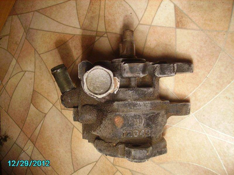

Господа сведущие! Нужен совет. Такое дело: при пуске холодного двигателя отчетливо были слышны, как мне казалось, предсмертные вопли ГУРа. Смирился уже было со скорой его кончиной и готовился к переборке. После очередного "концерта" в -20 градусов, остановился у торг.центра. Выхожу - под ГУРом на асфальте масляная пена (по другому и не скажешь) и лужица "гладкого" масла вокруг пены. Завел двигатель - удивился! ГУР не воет! Посмотрел уровень в бачке - на донышке. Баранка крутится нормально, но иногда с некоторым усилием, иногда рывками, но не критично. Но ПОЧЕМУ ВЫТЬ ПЕРЕСТАЛ? Ремкомплект заказал уже. Может зря? Может просто заменить жидкость?
 Заголовок сообщения: Re: ГУР
СообщениеДобавлено: Вс дек 30, 2012 4:26 pm
Зарегистрирован: Вт ноя 27, 2012 8:00 pm
Сообщения: 42
Откуда: Томск
Машина: Toyota Carina FF
Двигатель: 3S
Люди подскажите тот ли это насос ГУР по каталогу или нет? CArina улыбка st190 3s.
CImage.png [ 77.95 КБ | Просмотров: 13827 ]
IMGP0234.JPG [ 244.8 КБ | Просмотров: 13827 ]
IMGP0235.JPG [ 252.78 КБ | Просмотров: 13827 ]
IMGP0236.JPG [ 242.39 КБ | Просмотров: 13827 ]

да он.. точнее оч похож!!!))))
