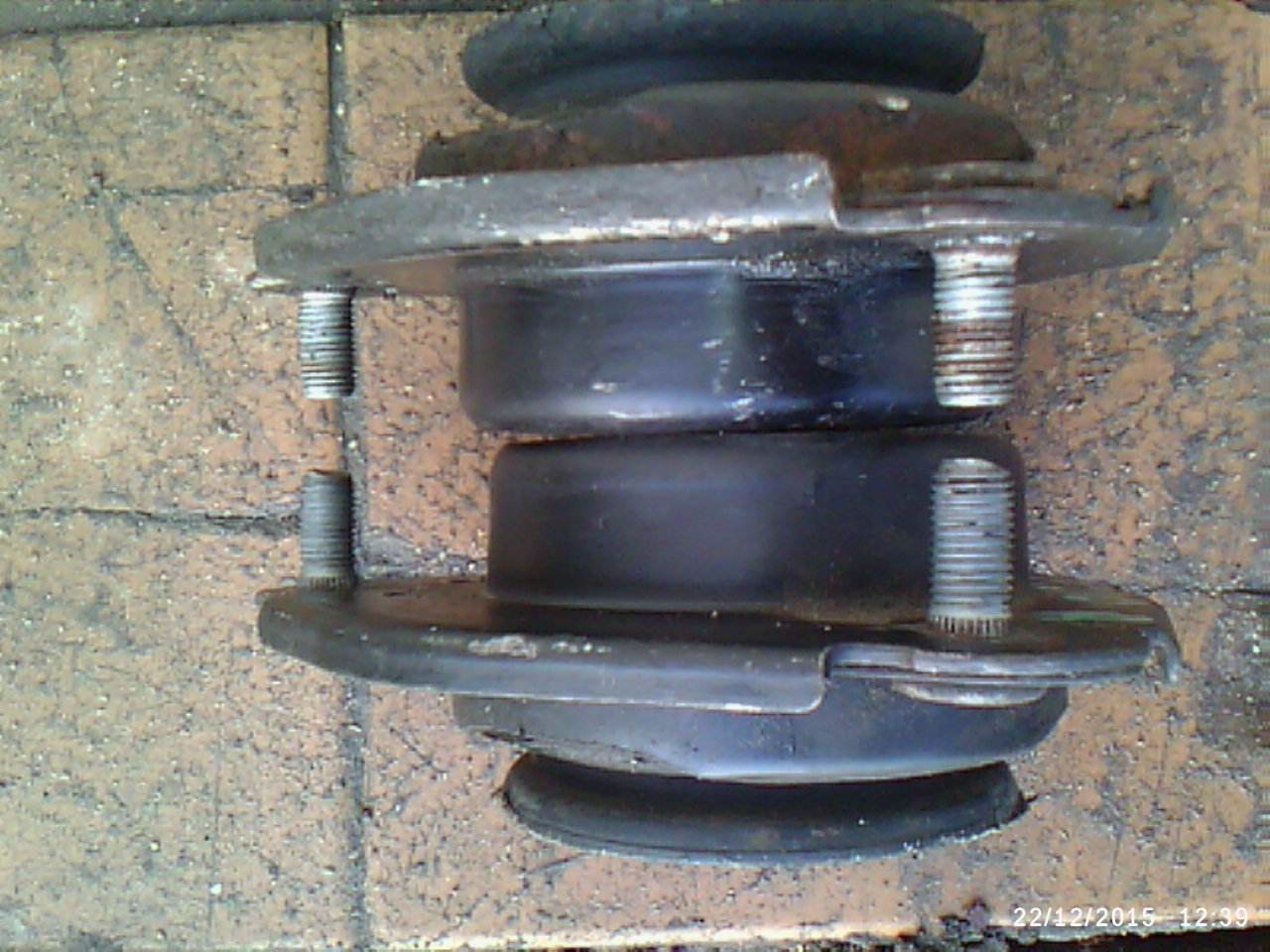

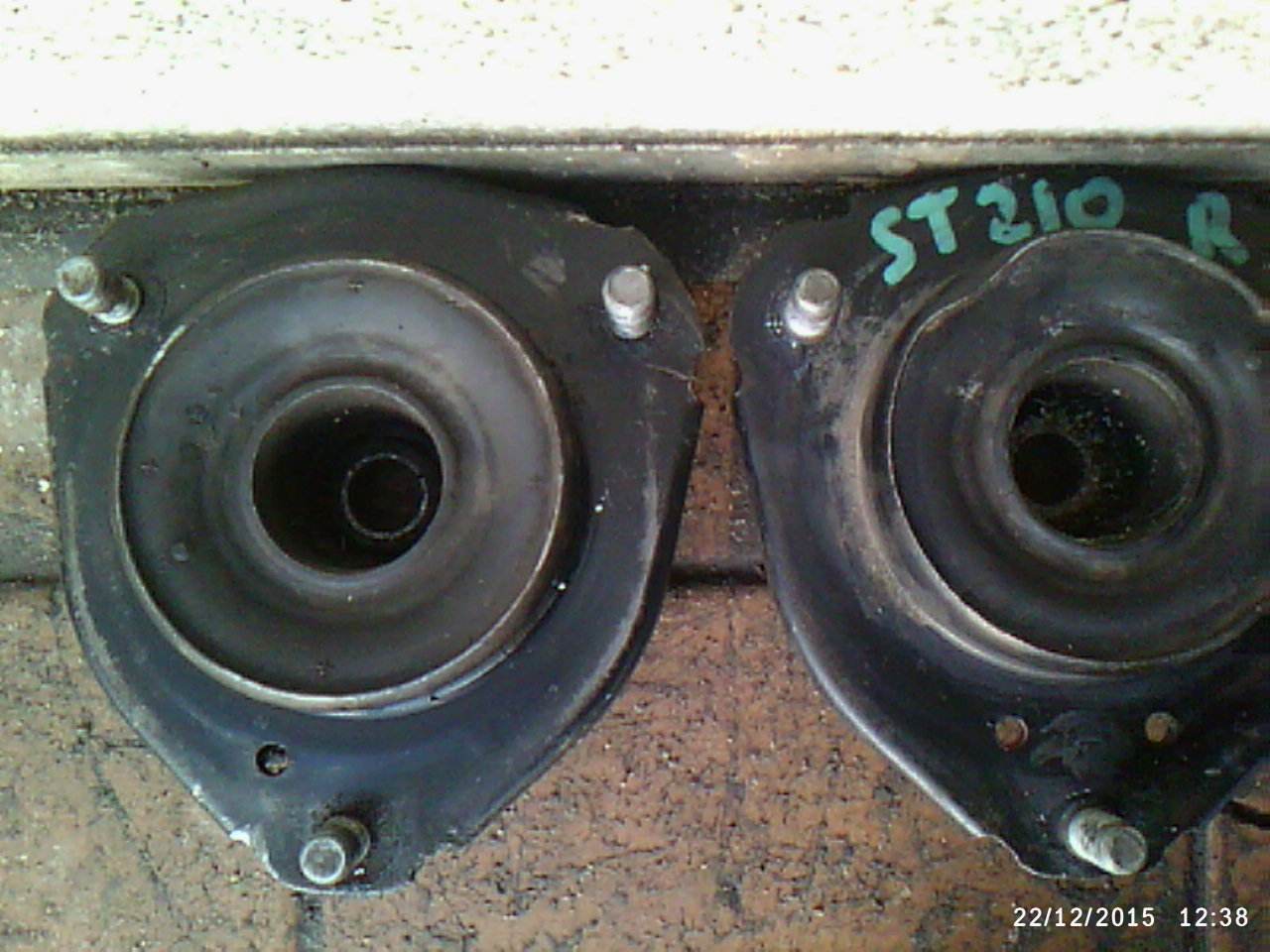

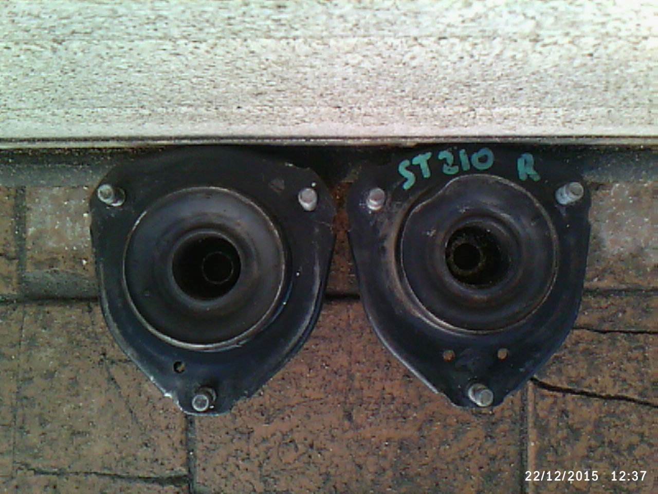

Во сфотографировал отличие.
Комментарий к файлу: слева дорестайл, справа рестайл
опоры 003.jpg [ 215.77 КБ | Просмотров: 20270 ]
Комментарий к файлу: сверху дорестайл
опоры 004.jpg [ 237.53 КБ | Просмотров: 20270 ]
опоры 002.jpg [ 234.15 КБ | Просмотров: 20270 ]
Последний раз редактировалось kizia227 Сб дек 26, 2015 2:43 pm, всего редактировалось 1 раз.
СообщениеДобавлено: Ср дек 23, 2015 1:08 am
Сообщения: 3527
Надо бы среднюю фотку с другого ракурса, типа сбоку.
