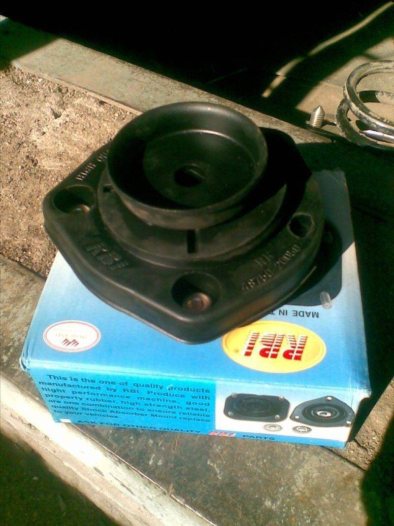

заказал на свой с трах ириск опору rbi t1311f. Пришла. С виду кач-во на "5-" - гараздо лучше чем фебест и лонгхо. подшипник стоит NTN 6302z. На подшипнике пробито Japan. Во ффторник буду ставить... посмотрим, послушаем...

Один в один становятся, только что резина без гелевого наполнителя. После замены, конечно, небо и земля.48609-20410.

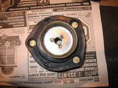

Какая же там железяка... Там две железяки заваренные меж собой резиной. Резина рвется и внутренняя часть начинает жить своей жизнью :)

Вот эта: http://www.carina-e.ru/download/file.ph ... &mode=view нижняя часть,к ней шток и прикручивается.
Вот здесь: http://www.carina-e.ru/download/file.ph ... &mode=view и здесь: http://radikal.ru/F/s57.radikal.ru/i156 ... 1.jpg.html видно резиновую часть
Теперь подумай что будет если резина развалится. Внутренняя железка будет жить своей жизнью отдельно от верхней,люфтить куда стойке угодно и греметь,естественно

Уточню, что еще может греметь. Я уже менял опоры, брал б/у с карины е. Сразу не обратил внимания, а отверстие оказалось с двумя друг на против друга лысками, ну как бы не полный круг внутри, а срезанный по бокам. Мастера, что меняли стойки на это тоже не обратили внимание, а шток стойки(каяба) оказался абсолютно круглый. Ну он вошел тонкой частью в отверстие, и они затянули его. через какое то время появился стук. Я б даже охарактеризовал его как перестук. Долго так ездил, привык. Тут в морозы сама стойка застучала(реально), поехал посмотреть к тем мастерам жива ли опора(думал на неё). Разобрали, опора жива, а вот нюанс по отверстию и подсказал мне мастер. И сделал 2 пропила на штоке вставил в опору, теперь шток в отверстии опоры сидит плотно. Ему не куда дется. Стук-перестук ушел. Тишина непривычная. Вот так вот.
