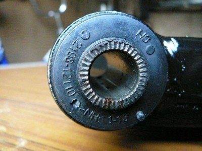

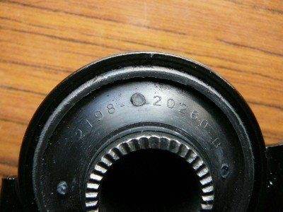

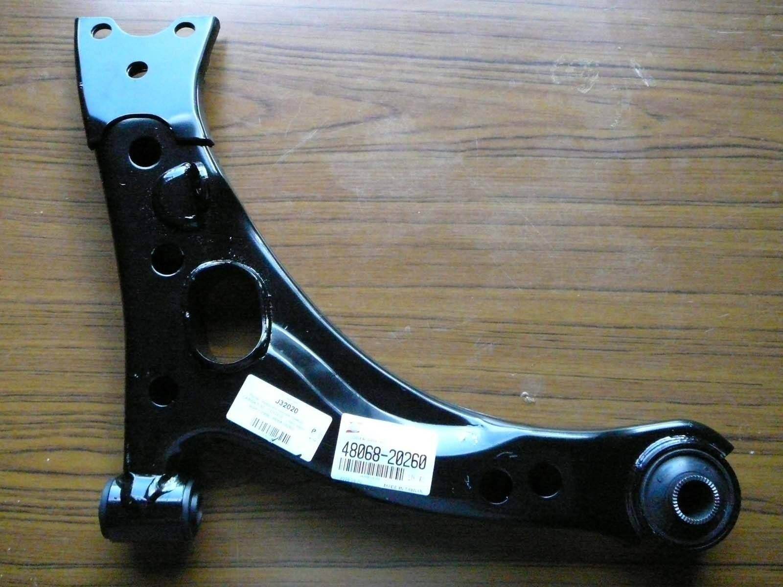

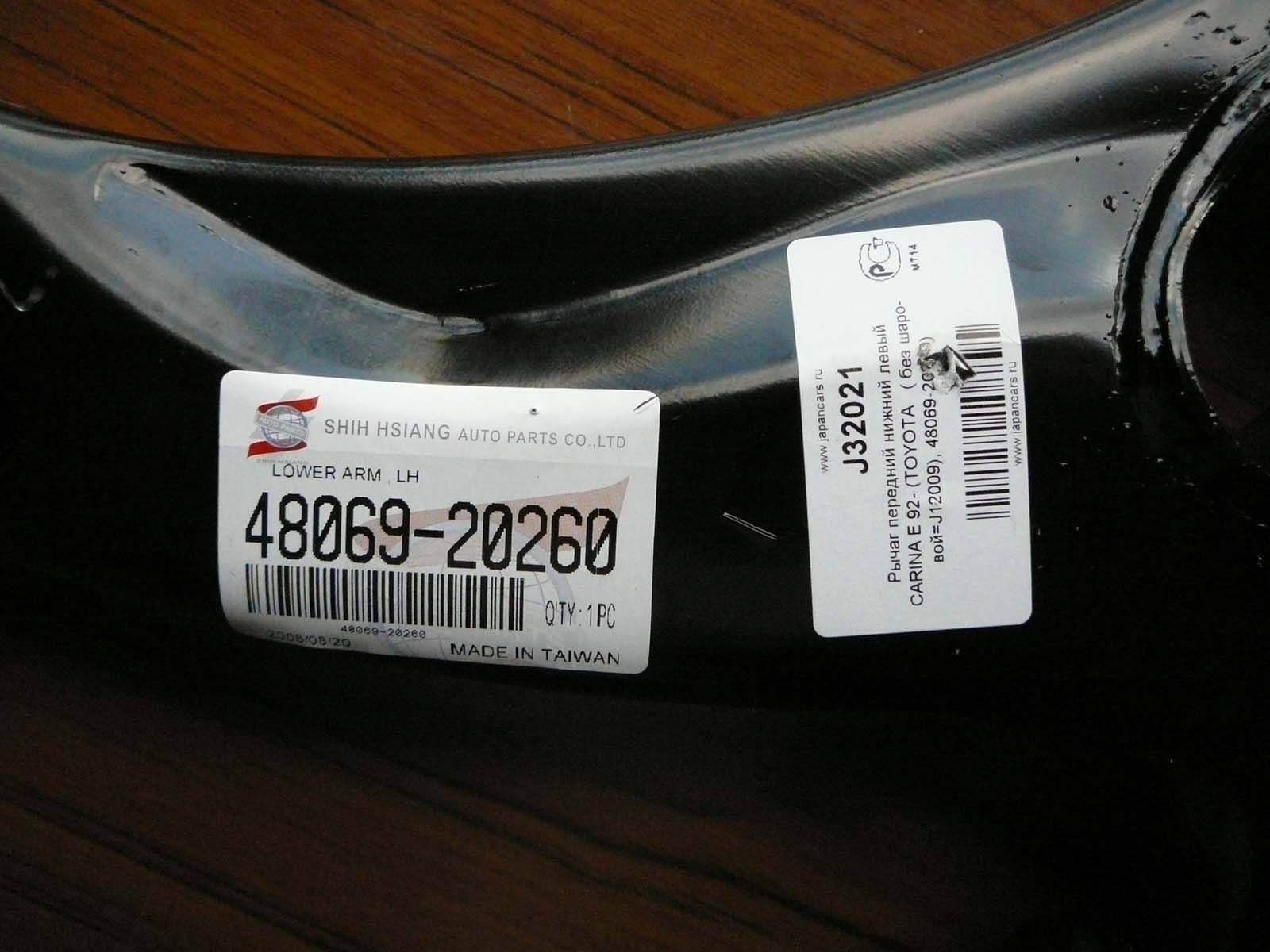

Вчера получил такие. Манагер сказал, что для более тяжелых (например для Пикника) лучше без прорезей, как раз мой случай, но когда заказывал на картинке были с прорезями. На выходных буду ставить.
Левый1.jpg [ 132.29 КБ | Просмотров: 8364 ]
Правый.jpg [ 159.33 КБ | Просмотров: 8365 ]
Левый1.jpg [ 132.29 КБ | Просмотров: 8359 ]
Правый1.jpg [ 134.09 КБ | Просмотров: 8368 ]
Передний.jpg [ 165.85 КБ | Просмотров: 8351 ]
Задний.jpg [ 144.86 КБ | Просмотров: 8361 ]

Dimon_2C
Почем отдал за рычаг?
СообщениеДобавлено: Вт июн 16, 2009 11:18 pm
Сообщения: 2906
Откуда: город_32
Машина: Car-E->M6-GH wagon
Dimon_2C
1600 за штуку

Dimon_2C чё за брэнд? увидел что тайвань,кстати как на ощупь??
СообщениеДобавлено: Ср июн 17, 2009 12:07 am
Сообщения: 2906
Откуда: город_32
Japan Cars. На ощупь конечно жестче чем те, что с прорезями. Главное не как на ощупь, а как будут на ходу, посмотрим.

Втулки старые пойдут, они типа как направляющие служат. Я кстати сегодня впялил эти два новых рычага. Пожестче конечно стало, но все подошло как там и были. Заодно и наконечники сменил, ехал после и улыбался :)
