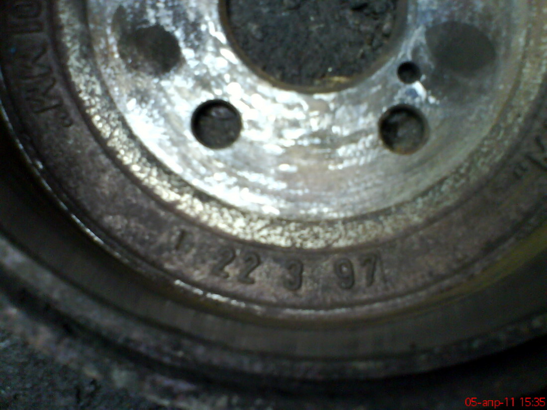

Назрел вопрос.
Кто недавно менял барабаны? Какую фирму выбрали? У меня еще родные стоят. Внутри вроде еще ничего, но снаружи сыпятся от ржавчины. Думаю поменять.

СообщениеДобавлено: Чт мар 26, 2020 3:10 pm
Сообщения: 405
Откуда: тула, область
Двигатель: 2uz
Kentavr
если только внешний вид беспокоит то почисти от ржавчины и покрась , на год хватит, а там видно будет
если же ты хочешь потратится на внешний вид, то только контракт б\у и поверь все что продают сейчас все условно говоря компромисс цена\качество и причем последнее явно в минусе

СообщениеДобавлено: Пт мар 27, 2020 4:26 am
Сообщения: 889
Откуда: Латвия,Рига
Репутация: 49 [ ? ]
Машина: MB E200D W212
Двигатель: 2.2D
Kentavr
думаю что сами барабаны не так уж важно какого производителя,это не переднии тормоза., а поверхностная ржавчина с наружи - вообще не очем,
для барабанов,какой нибудь среднячок ,будет самое то, на пример(LPR,Starks,ABE,ABS,BluePrint.) .я какую то неизвестную фирму ставил года 4-5 назад (примерно 40-50000км. -всё с ними в порядке.
важнее Ставить Качественые Накладки ,и за одно поменять пружинки и фиксаторы, отчистить ,отмыть от пыли или ржавчины "доводчик"- та штучка что с резьбой, ревизия или замена тормозных цилиндров,с которыми тоже лучше недешивить.

Сообщения: 3627
Вообще барабаны меняются по максимальному износу.
201 мм
