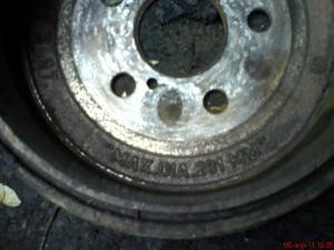

Вообще барабаны меняются по максимальному износу.
201 мм
