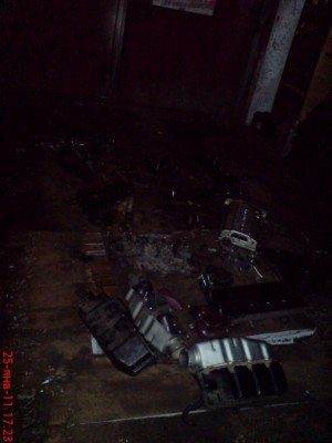

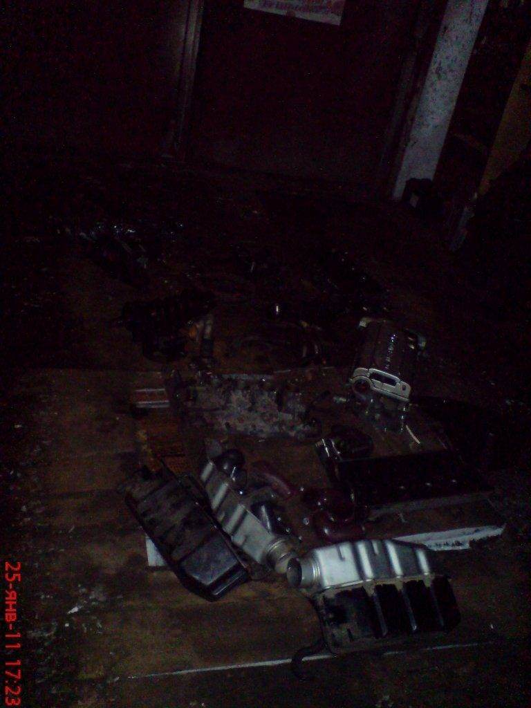

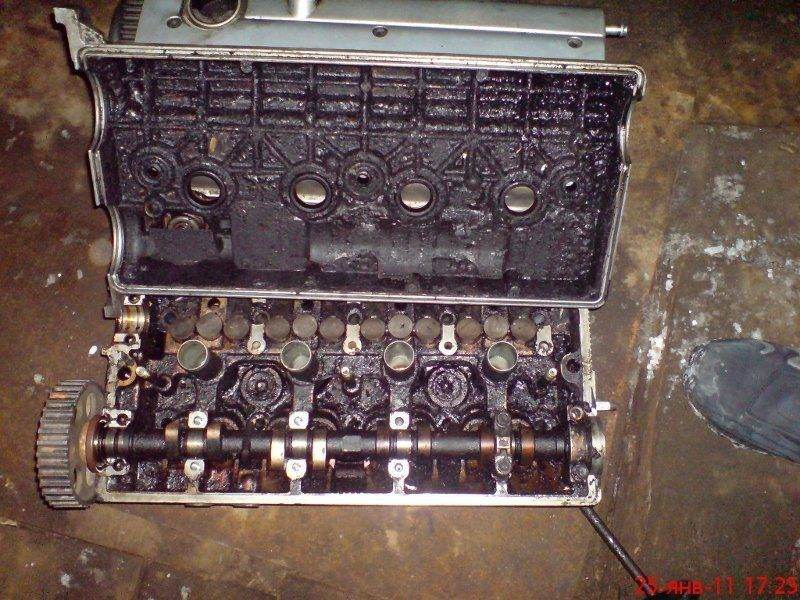

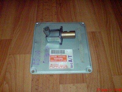

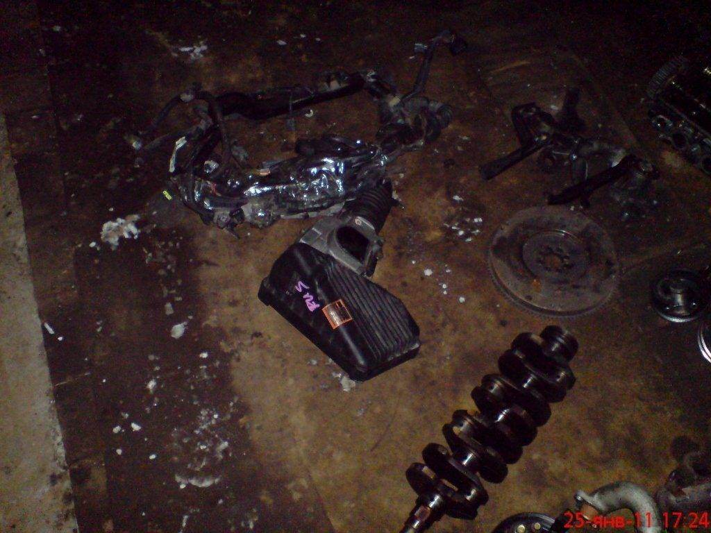

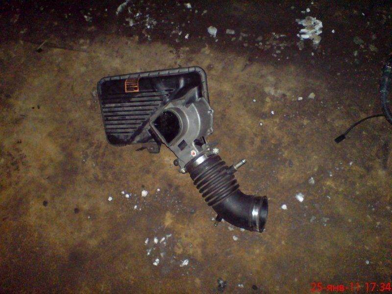

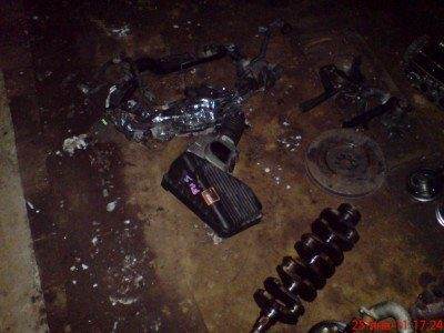

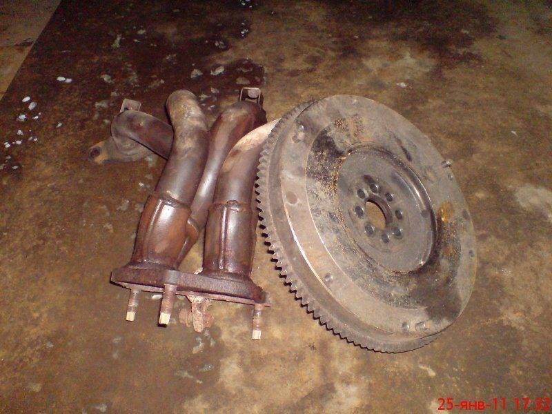

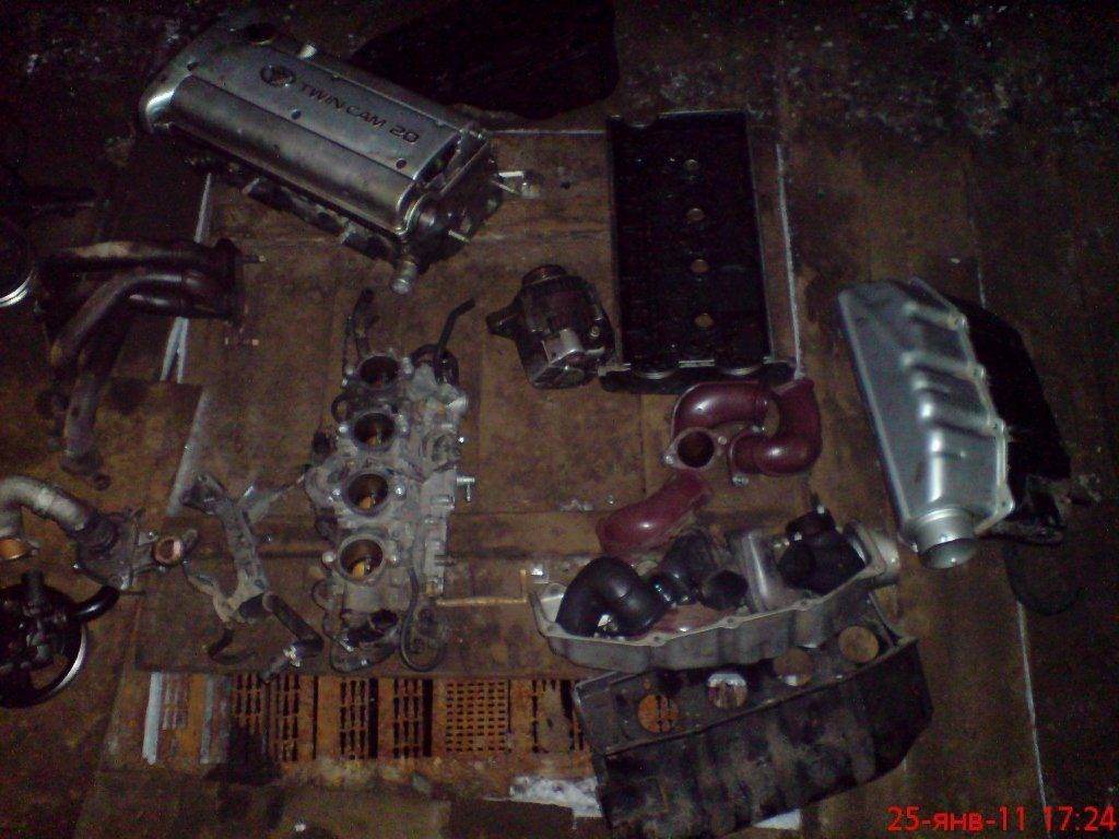

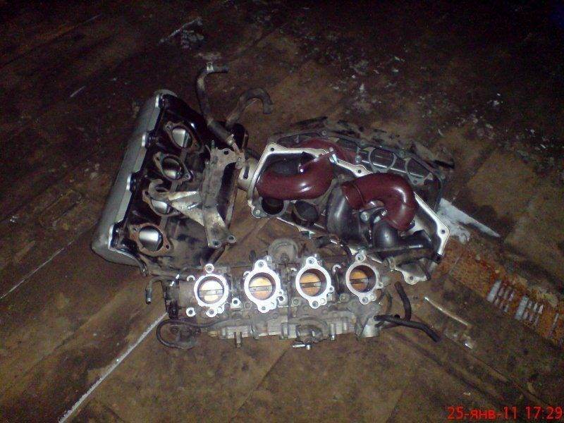

Не успел собрать свой овощной двигатель( http://carina-e.ru/viewtopic.php?t=6187 ... sc&start=0 )как уже сразу начал об этом жалеть. Искал 4a-ge,бюджетно,не нашел,когда Feшный перебрал,сразу варианты стали попадаться. Долго мучался и решился: будет GE. Пусть не скоро,но будет.И хрен с затраченными деньгами и силами по сборке ФЕшного...
Вобщем перепала мне куча останков с двух сильверов,почти все навесное,коса,мозги,голова,дросселя,выпускной коллектор. Буду искать недостающее и потихоньку готовиться собрать все это на своем блоке. Нашел,но еще не купил:маховик,колено,шатуны. Поршня будут новые. Недостает кучи мелочевки на нефига не мелкую сумму :)
Планирую затратить еще рублей 20 для сборки двигателя,больше не хочется ;)
Добавлено спустя 4 минуты 6 секунд:
еще
DSC01458 (1024x768).jpg [ 374.95 КБ | Просмотров: 33250 ]
DSC01459 (1024x768).jpg [ 462.91 КБ | Просмотров: 33272 ]
DSC01460 (1024x768).jpg [ 455.95 КБ | Просмотров: 33262 ]

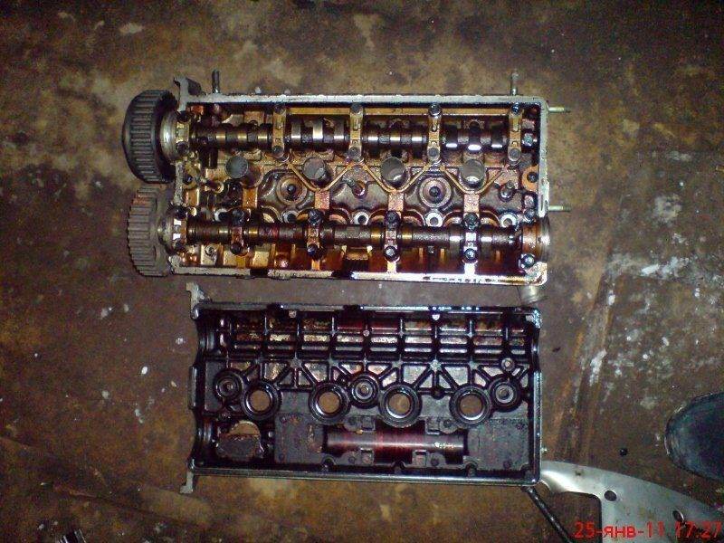

Комментарий к файлу: Этот сильвер ездил на масле Лукойл,до своей кончины. На запчасти
DSC01462 (800x600).jpg [ 398.24 КБ | Просмотров: 33311 ]
Комментарий к файлу: Это голова будет стоять
DSC01465 (800x600).jpg [ 375.69 КБ | Просмотров: 33315 ]
Комментарий к файлу: Дросселя одни,ресиверов два
DSC01469 (800x600).jpg [ 325.94 КБ | Просмотров: 33286 ]

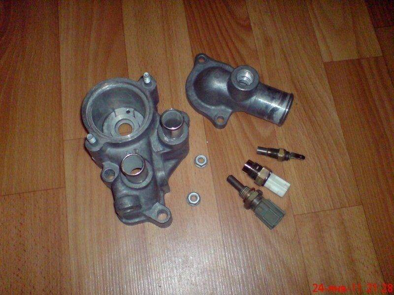

Потихоньку начал мыть запчасти,готовить к покраске. Новый двигатель не может выглядеть хуже моего,уже старого ;)
Комментарий к файлу: выбрать нужно один
DSC01471 (800x600).jpg [ 312.89 КБ | Просмотров: 33255 ]
DSC01472 (800x600).jpg [ 333 КБ | Просмотров: 33248 ]
Комментарий к файлу: коса
DSC01477 (800x600).jpg [ 311.72 КБ | Просмотров: 33256 ]
Комментарий к файлу: лопата
DSC01478 (800x600).jpg [ 314.45 КБ | Просмотров: 33247 ]
DSC01476 (800x600).jpg [ 317.31 КБ | Просмотров: 33247 ]
Комментарий к файлу: куча железок,некоторые даже не знаю откуда :)
DSC01475 (800x600).jpg [ 329.92 КБ | Просмотров: 33244 ]
Комментарий к файлу: Проставка маслофильтра
DSC01452 (800x600).jpg [ 307.42 КБ | Просмотров: 33246 ]
Комментарий к файлу: Ждет покраски
DSC01455 (800x600).jpg [ 312.79 КБ | Просмотров: 33247 ]

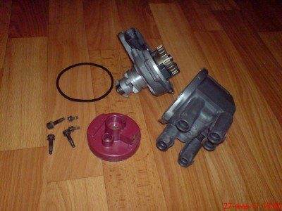

СообщениеДобавлено: Чт янв 27, 2011 2:10 pm
Маньяки :lol:
СообщениеДобавлено: Чт янв 27, 2011 2:51 pm
MerTV
как говорится пусть удача прибудет с тобой))
СообщениеДобавлено: Чт янв 27, 2011 3:13 pm
Все пока чистится и моется на дому,в стандартной мойке.
Но жена уже коситься подозрительно :)
Комментарий к файлу: Клапан включения VVT и крышку мозга чуть почистил
DSC01481 (800x600).jpg [ 289.44 КБ | Просмотров: 33249 ]
Комментарий к файлу: Трамблер. Крышка не очень,но новая 1500руб. Пока пойдет
DSC01480 (800x600).jpg [ 300.32 КБ | Просмотров: 33252 ]
Комментарий к файлу: В этой мойке был вымыт практически весь мой старый двигун,и надеюсь дадут вымыть и новый :)
DSC01482 (800x600).jpg [ 304.75 КБ | Просмотров: 33246 ]
