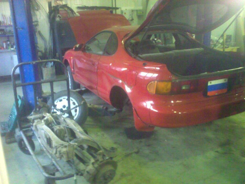

понеслась жара в хату. 4wd in process... Вложение:
08032012110.jpg [ 83.69 КБ | Просмотров: 12977 ]
08032012113.jpg [ 80.82 КБ | Просмотров: 12977 ]
08032012114.jpg [ 72.5 КБ | Просмотров: 12977 ]
08032012112.jpg [ 64.64 КБ | Просмотров: 12977 ]

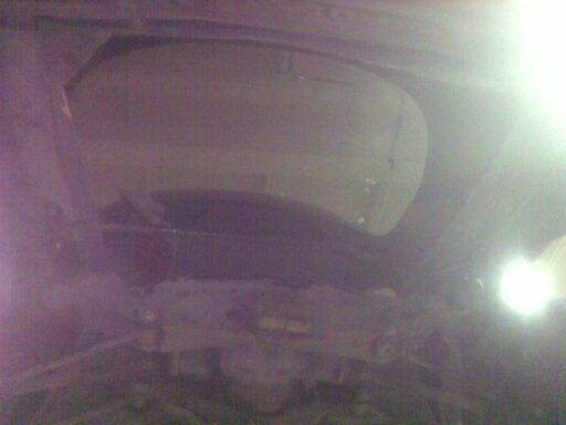

Приделал задний подрамник, теперь почти вэдэ Вложение:
PicsArt_1331676775704.jpg [ 155.72 КБ | Просмотров: 12891 ]
Не нарягаем мастеров Вложение:
PicsArt_1331676900361.jpg [ 137.71 КБ | Просмотров: 12891 ]
Ну и вот как красота выглядит Вложение:
PicsArt_1331676974776.jpg [ 147.6 КБ | Просмотров: 12891 ]

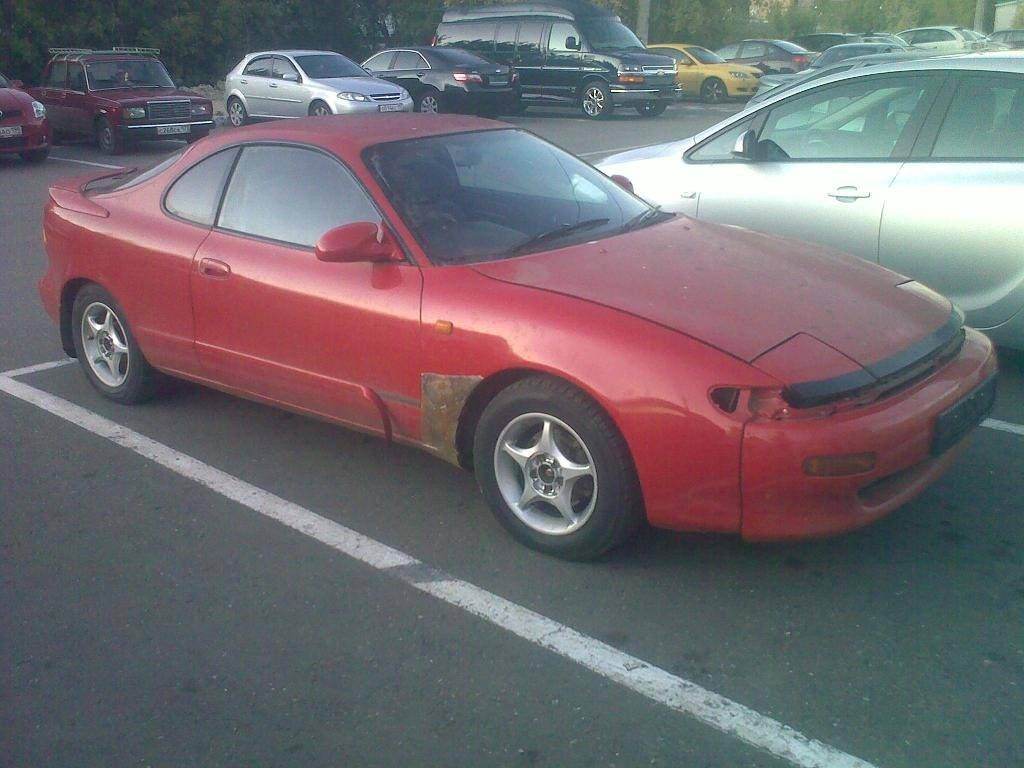

наш новый клиренс на калдиновских стойках (зимний вариант). летом будет ниже и на винтах. Вложение:

покрасили мне крыло,теперь машина с каждого бока блестит своим уникальным оттенком красного Вложение:
красотка.jpg [ 164.96 КБ | Просмотров: 12793 ]
