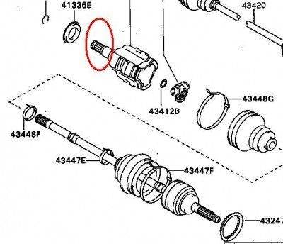

Flylo
Добавлено: Ср окт 21, 2009 9:44 am |
| Инструктор |
Зарегистрирован: Вт май 20, 2008 5:39 pm Сообщения: 347 Откуда: Северная Пальмира Репутация: 2 [ ? ]
Beso, cпасибо развеил сомнения
evgen_test, люan в месте обведеном на картинке люфт относительно корпуса коробки

Beso
Добавлено: Ср окт 21, 2009 10:09 am |
| Он знает о машинах все, ex-Модератор. |
Зарегистрирован: Пт ноя 30, 2007 7:08 pm Сообщения: 11065 Откуда: SPb Репутация: 224 [ ? ]
Enakin писал(а): шарнир без "нужного" люфта крякнет ? Не, если есть существенный радиальный люфт в зацеплении трипода и корпуса шарнира - скоро хана. Ибо выработка не равномерна, образуются "ямы", за которые при перемещении кольца трипода цепляются, ударно. Flylo писал(а): относительно корпуса коробки
Угу. Если посмотришь аналогичную картинку про конструкцию дифференциала, то в этом месте будут просто втулки. С вовсе не прессовой посадкой в них вала ШРУСа.

evgen_test
Добавлено: Ср окт 21, 2009 4:56 pm |
| Бригадир |
Зарегистрирован: Вс мар 29, 2009 11:34 pm Сообщения: 160 Откуда: н.новгород Репутация: 0 [ ? ]
хм!!! спасибо! я конечно многого не понял что BESO написал, но понял что мастер Л...Х!!! или меня развести пытался!!!
Добавлено спустя 3 минуты 57 секунд:
Flylo писал(а): в месте обведеном на картинке люфт относительно корпуса коробки да да именно так!!!
