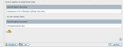

ban0409 писал(а):
На нём нарисован
Спасибо за номерок. :shock: Да,цитируй правильно.Ничего подобного я не писал. 8)

СообщениеДобавлено: Пт апр 20, 2012 8:37 am
craftsmanship писал(а):
Возможно это глюк форума
Возможно.Но сообщения всегда можно исправить. :)
СообщениеДобавлено: Пт апр 20, 2012 12:20 pm
Зарегистрирован: Вс окт 23, 2011 12:12 am
Сообщения: 21
Откуда: Донбасс
Двигатель: 2С-Т
Сергей С@ныч,извини конечно, но это действительно не моя вина. Когда отписывался, то проверял текст и всё было в порядке. Во всяком случае всё исправил. А на номерок без обид: каков вопрос. такой и ответ :) . Коробки ведь разные существуют и номерки детали соответственно тоже будут, скорее всего, разные. Здесь без предварительной разборки КПП не обойтись :du_ma_et:

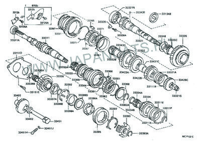

У меня та-же проблема : не втыкаются 1 и 2 при переходе с повышенной передачи обратно, первая вообще втыкается только если машина стоит на месте или после перегазовки. уже давно подумываю снимать и разбирать коробку ,так вот а может кто-то подсказать где на схеме синхронизаторы первой и второй передачи ?
