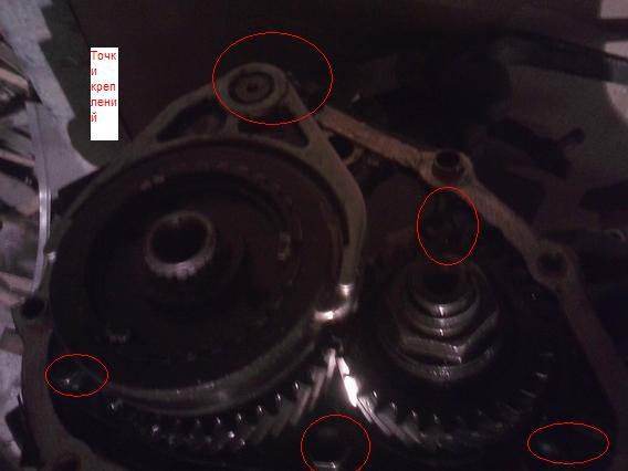

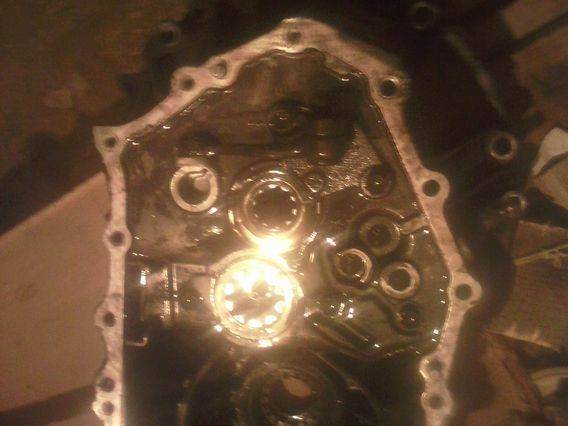

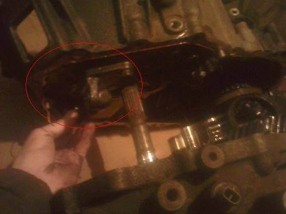

Добрался до коробки)По уму,как уже здесь было сказано,кпп разбирается с задней крышки,снимается вилка включения 5 передачи,снимается муфта синхронизаторов,и хорошим съемником стянуть шестерни,после чего открутить 5 болтов крепления.
Добавлено спустя 3 минуты 18 секунд:
Так как съемника у меня нет,а руки чешутся, я решил пойти по совету KRANLOD
и располовинил кпп,сняв колокол,открутив все болты крепления корпуса по периметру,снняв датчик скорости,отвернуть пробку под шестигранник ,снять ее и вытащить пружину
Добавлено спустя 2 минуты 56 секунд:
Послечего получилось вот так
Добавлено спустя 4 минуты 21 секунду:
После этого нужно добраться до вилки,открутив два болта крепления ключом на 12.После чего колокол свободно снимается и можно добраться до подшипников первичного вала,вторичного вала и дифференциала

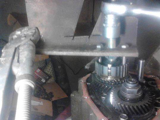

фото как я снимал шестерню с первичного вала, на которой муфта 5 передачи ходит
IMG_20131106_201113.jpg [ 34.21 КБ | Просмотров: 16817 ]
 Заголовок сообщения: Re: Как разобрать С51
СообщениеДобавлено: Ср ноя 06, 2013 11:40 pm
У меня какая-то передняя тормозная колодка подошла. Не помню точно - вродь от классического ТАЗика.
