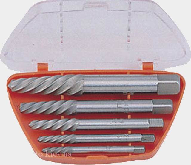

Ухх, заменил таки при помощи сервиса масло в коробасе, залил оригинал в жестебанке :roll: .
Маленькая предыстория:
Первая попытка - Слегка открутил сливную пробку и приступил к заливной, раз - и грани зализал (головкой - как так :ne_vi_del: ), мучался, мучался, зубилом пробовал ее провернуть - ни в какую! Про себя думаю - хорошо что не выкрутил до конца сливную :hi_hi_hi: .
Вторая попытка - снарядился экстрактором (фотка ниже), сверлами, дрелью, метчиками М10, шуруповертом, газовым ключем, поехал в гараж - ну думал "Щас откручу"
Приехал давай сверлить под экстрактор отверстие. Сначало поменьше, пробую екстрактор - ни как. Просверлил побольше под следующий размер, загнал его в пробку кручу газовым №1 - Херак газовый ключ рассыпался :o
Ну че думаю делать, отв. близко под М10 надо резать резьбу под болт. Зарядил метчик в шуруповерт (больше не чем было - другим не рекомендую, только воротками) давай резать, пару раз прогнал туда-сюда нормально, третий раз на обратном ходу раз, закусил и обломился, е-мае :o .С меня аж холодный пот сошел :shock: :oops:
Посмотрел я в свою пробку - метчик сидит вроде крепко, ну че делать остается :ne_vi_del:, взял холодную сварку и замазал пробку, думаю про себя придется ездить на каком-то говенном масле :cry_ing:. Собрался, поехал домой. Утром проснулся на сердце печаль, позвонил в один сервис, объяснил, мол так и так, сказали приезжай, но не факт!
Сначала думали болт подваривать к пробке. В итоге слесарь отбил мою холодную сварку, раз её зубилом и она пошла :). Видно я её немного расшевелил все-таки.
Залили новое маслице, поставили новые пробочки.
Вот такая вот и печаль и радость :D (может быть надо было в другой теме размещать)

Alexzhuk
Я тоже когда сам попытался 2-й раз поменять, "зализал" грани заливной. Только из инструментов было всего несколько рожковых и накидных ключей. Забил, поставил обратно защиту и поехал домой. Когда пришла новая пробка, заехал в сервис к знакомым, где тоже намучившись, все-таки выкрутили и заменили на новую, вместе с маслом естественно.

Двигатель: 4А-FE (LB)
я тоже "слизал" когда менял, потом наварил и открутил :) сейчас там пробочка с 24 головой, меняется на ура :D
--Это кетайское г.....,проверено -брать надо фирменное ,желательно не китайское (брака много)
Под пробкой должна быть шайба ,лучше медная или люминь.Тогда крутится на раз

Пробка на 24 родная. Изначально шайбы были, тем не менее грани зализал :?

Chepahuh писал(а):
хм... у меня была меньшего размера... О_о видимо колхозили уже, ну сейчас стоит большая гайка, которую фиг слижешь ) точнее высокая,
--на америкосовских японцах стоят высокие и меньше (вроде на 21 ) ,я к своей на 24 приварил высокую гайку на 19 :D ,теперь можно окрутить не напрягаясь.
-возможно окислилась за много лет-там с дороги грязь и соль зимой летит.Я пробовал с новой шайбой со всей дури закручивать-откручивается без проблем
