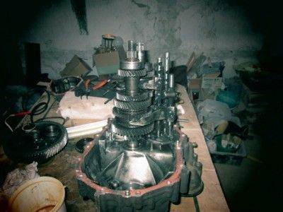

В общем,почитав инфу о грамотной переборке кпп,пришел к однозначному мнению,что разбирать нужно начиная с пятой передачи и далее по порядку,т.к. натяг подшипников диффа регулируется без валов,т.е. дифф в корпусе кпп,без всего остального,в связи с чем начались нудные поиски нужных сьемников,в итоге один был куплен в магазине за 450р,второй мне изготовил токарь по моим размерам за 200р.
Итак,приступим.Сразу оговорюсь,что болты колокола коробки я уже открутил,и более того,вытащил через попу дифф,что оказалось к лучшему,т.к. в итоге он служил мне образцом при подборе инструмента,так что диффа в коробке вы не увидите :D
Сразу отвинтим три болта головкой на12 со стороны картера сцепления,чтоб потом коробку не вертеть))

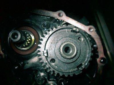

Отвинчиваем болты крепления крышки шестерен пятой передачи,назову так,да простят меня многие))и видим это:
Головкой на 10 откручиваем болт крепления вилки 5й передачи,на фото помечен красным кругом в левом верхнем углу,(болт посажен на анаэробный герметик),и снимаем стопорные кольца с муфты 5 передачи и вала,на фото отмечено синим.Снимаем муфту и вилку одновременно.

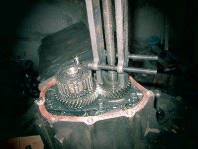

Бородком развальцовываем и головкой на 27 откручиваем гайку,заряжаем сьемник и стягиваем шестерню
После чего получается вот так

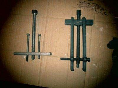

Далее берем самопальный сьемник и снимаем ступицу синхронизатора,снимаем шестерню пятой передачи вместе с кольцом синхронизатора,не забываем про игольчатые подшипники внутри)

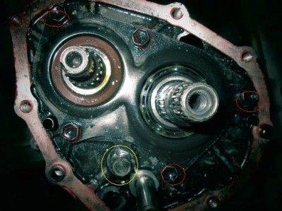

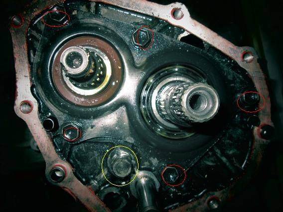

После чего откручиваем пять болтов крепления пластины,тоже на клею,кстати,и не забываем снять с вилки стопор,на фото помечен желтым кругом
Видим такую картину и снимаем стопорные кольца с подшипников валов,отмечены желтыми стрелками,откручиваем шестигранником пробки,внутри подпружиненные шарики,не теряем,откручиваем всеболты головкой на 12 по периметру корпуса и,постукивая по отливам на корпусе(без фанатизма)снимаем корпус,получается вот так,только с диффом)
Ну и все,вынимаем одновременно все валы и начинаем все чистить и мыть((
Конечно,на других форумах есть подробнее отчеты,но своего у нас вроде не нашел,а также извиняюсь заранее за возможно непонятное изложение всего происходящего.
Комментарий к файлу: Сьемники,слева хэндмэйд дяди Лени,справа покупной.
