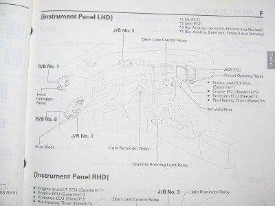

Всем здрасте!
Некоторе время назад при движении стало появляться непонятное сильное жужжание слева от руля где - то под торпедой ( на слух ). Которое то появлялось, то пропадало. Неделю его не было - сегодня опять появилось. При выключении скорости - пропадает, при включении аварийки и поворотников - тоже пропадает ... где искать проблему ? всем спасибо за ответы ...

Какая-то релейка наворачивается скорее всего. Вот только связь с выключением скорости неясна. Если жужжит и на стоящей машине, лезь к релейкам рукой, попробуй на ощупь определить больную. На картинке блок с релейками называется R/B No.1
Скандинавка.jpg [ 267.72 КБ | Просмотров: 2252 ]

RELE POVOROTNIKOV.

она на ощупь тоже должна дребезжать ?
поподробнее - то жужжуит, то не жужжуит, при включении любо электрики(кроме фар), при повороте руля - жужжание пропадает ... в остальных случаях жужжит одинаково, при включении ближнего света жужжит сильнее ... при выключении скорости - не жужжит ...
