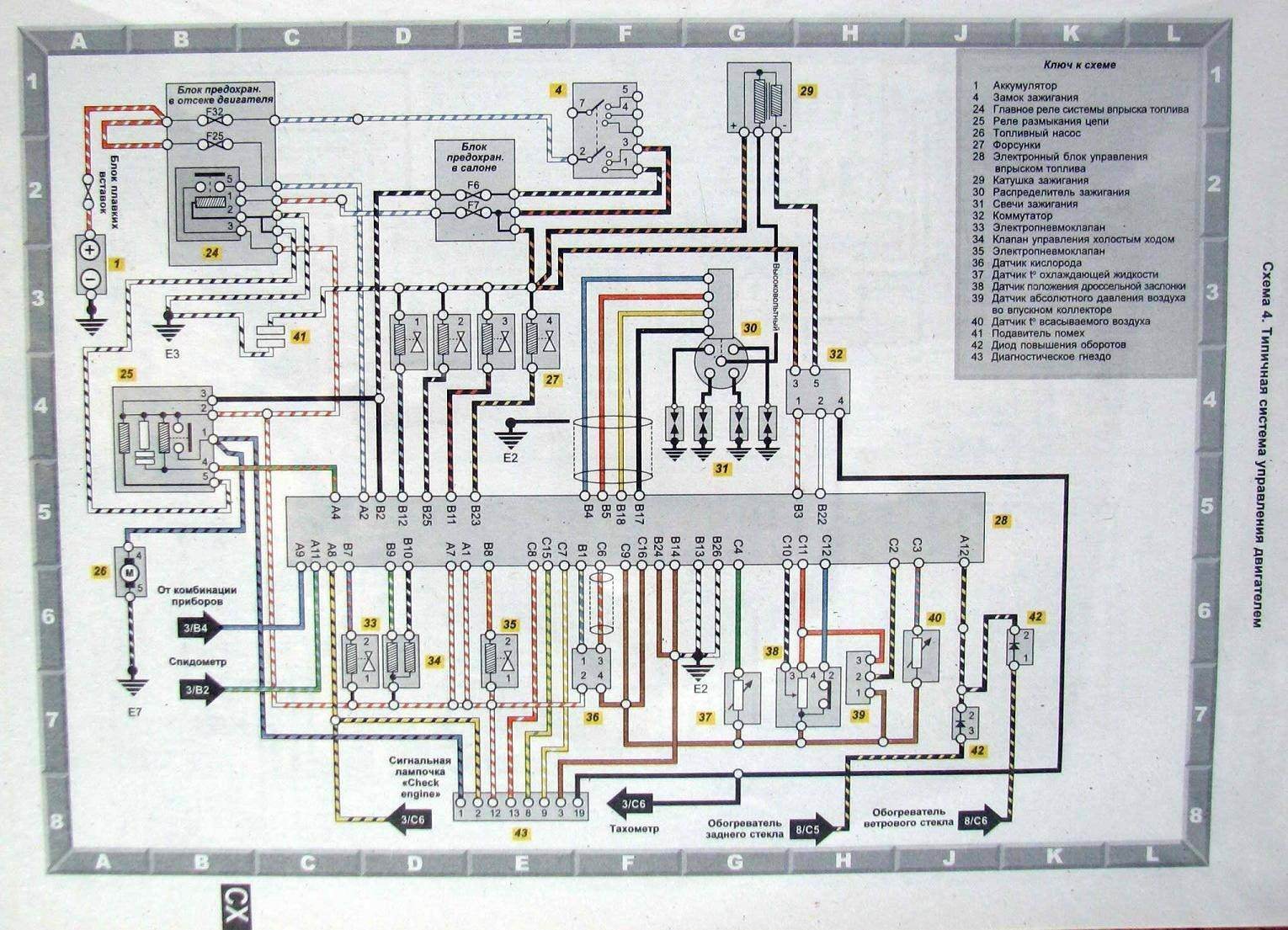

download/file.php?id=22001&mode=view
По всей вероятности 1 и 2 - цепь подогрева (2 черных провода), остальные методом тыка :nez-nayu:

надо вначале понять какой двигатель - тогда станет понятно что за датчик. Обычная лямбда или Датчик обедненной смеси. Что на датчике написано. можешь выложить его фото ?
для ЛБ : ( у меня)
слева тойота, справа датчик денсо:
коричневый-белый
красный-серый
белый(светлый)-черный
синий-черный

[quote="Victor"][/quote]писал:
Провода тойотовской фишки:
Коричневый
Красно-синий
Бело-красный
Сине-желтый
очень похоже на LB цвета. У STD на схеме чуть выше цвета иные. (в частности Красно-синий )
