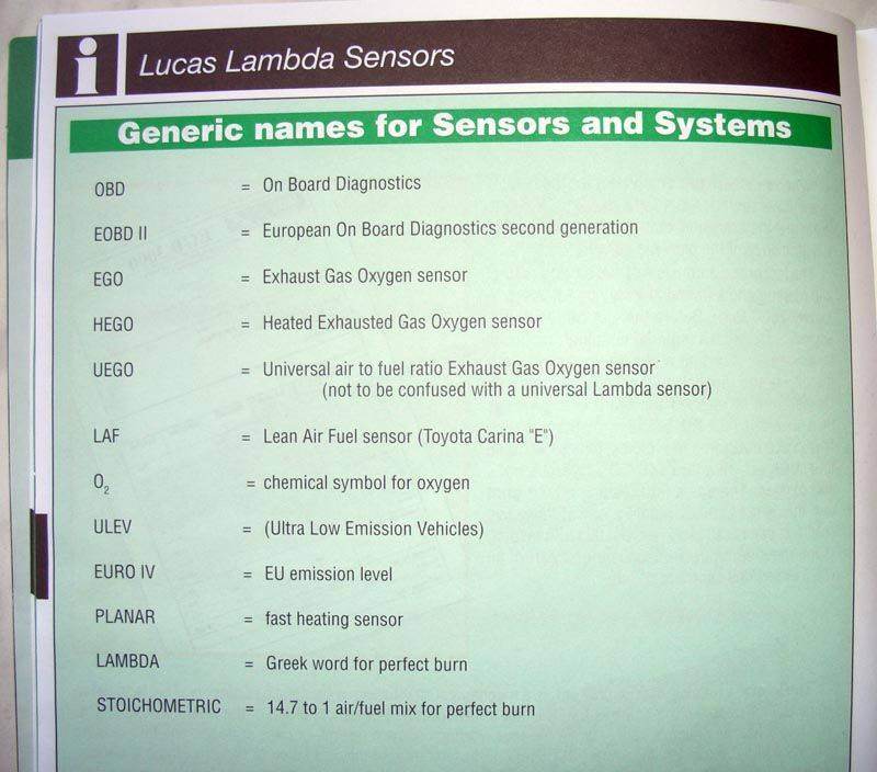

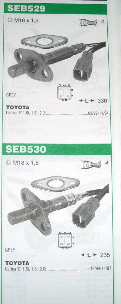

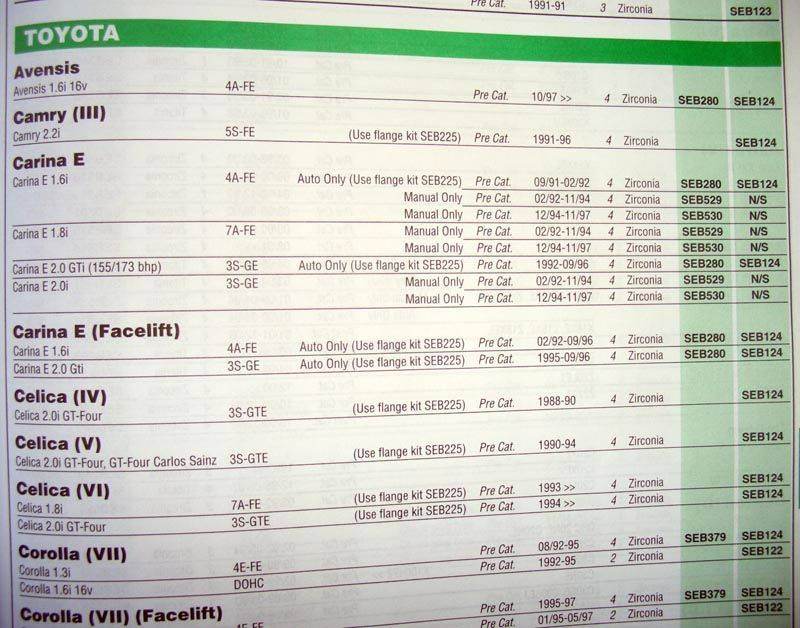

К вопросу об эксклюзивности.
Оригинальный каталог Lucas :shock: Вообще я думал, что кто-то ещё эти датчики использует, Suzuki на пример на своих "бедных" движках...
Является ли DOX-0250 полной заменой DOX-0251? У меня есть доступ к б/у в Новосибирске (там только 0250) и Минске (там оба) - существенная разница в цене .
Комментарий к файлу: Расшифровка аббревиатур
CIMG00.jpg [ 113.7 КБ | Просмотров: 20810 ]
Комментарий к файлу: Флянцы на АКПП отдельно
CIMG01.jpg [ 142.01 КБ | Просмотров: 20810 ]
Комментарий к файлу: Вот здесь вопрос...
CIMG02.jpg [ 84.14 КБ | Просмотров: 20810 ]
