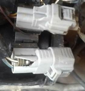

Посмотри рядом с разъёмом наличия воды в фильтре может быть фишка с заглушкой на подогрев топлива. У меня есть.
20150814_165410-1.jpg [ 59.58 КБ | Просмотров: 6569 ]

pul752, Есть такой разъём.
А там постоянный плюс? или только по температуре?

Он постоянный. А подогрев по вакууму в системе питания включается, если есть чему включаться. :)

pul752 писал(а):
А подогрев по вакууму в системе питания включается.
Это как?
Нагреватель в лягушке типа "умный"?
 Заголовок сообщения: Re: +12V после запуска двигателя
СообщениеДобавлено: Пт авг 14, 2015 6:14 pm
Сообщения: 2504
Двигатель: 2C АКПП (3S АКПП)
Он "тупой". :) Нет разряжения-он выключен. Есть(густая солярка)-включается. Даже летом, если система от бака забилась.
Олег.
Последний раз редактировалось pul752 Сб авг 15, 2015 6:42 am, всего редактировалось 1 раз.
СообщениеДобавлено: Пт авг 14, 2015 9:44 pm
Сообщения: 1747
Машина: Carina FF (CT190)
Двигатель: 2C
Тогда подходит, и как раз рядом, провода далеко не тянуть.
Спасибо за совет.
