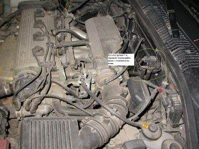

Всем привет. У меня машина Карина E, V=1.8 литра, универсал, анлгичанка, декабрь 1994г.в. двиг. 7А-FE.
Обнаружил не то датчик не то клапан. От клапана идут 2 резиновых шланга. И один из них просто болтается ни куда не воткнутый. Осмотрел всё вокруг, откуда он мог снят. Но так и не нашел. Выложу вам фотки для наглядности. Пожалуйста помогите наглядно (т.е. сфотографировать) где и куда это шланг надет! Я где только не спрашивал ни кто незнает. Вот теперь к Вам обращаюсь. Пожалуйста буду очень Вам признателен если кто нибудь даст наглядное фото где это шланг соеденён.

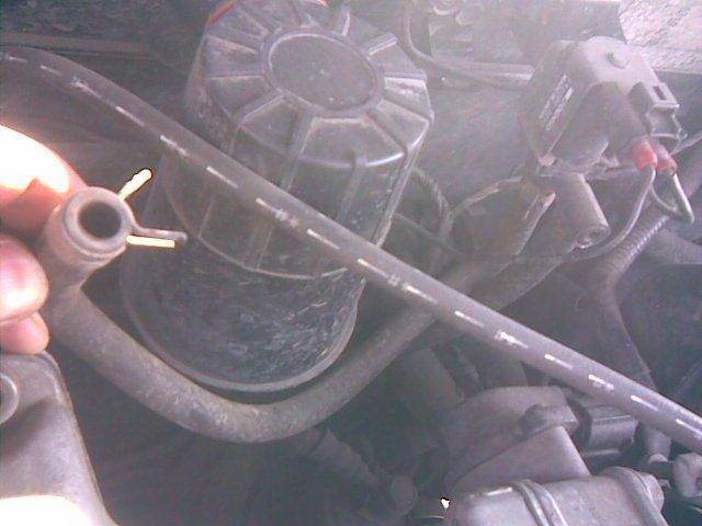

Добавлено спустя 5 минут 4 секунды:
А вот шланг который незнаю куда его надеть

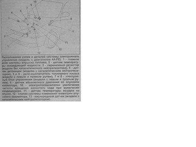

Списал номерок DENSO 192000-3042. Тут я еще в манулае посмотрел и оказывается такой дачитк почему то стоит на двигле 4А-FE. Называется электропневмоклапан увеличения частоты вращения ХХ при вкл. кондиционера
Добавлено спустя 12 минут 44 секунды:
Поэтому помогите у кого на таком двигателе стоит этот теперь уже клапан!?! Очень прошу Вас сфоткайте его , куда и где он надет!!! Очень Вас прошу!!!

СообщениеДобавлено: Пн апр 27, 2009 11:20 am
Rim, не покидает ощущение, что имеем дело с колхозом :)
Во-первых, Экзист не дает применимости клапана к Карине.
Во-вторых, вместо нормального разъема на датчике два отдельных провода. Проследи их, куда провода идут, может к колхозному тумблеру?
Могу предположить, что заколхоживался дополнительный повышатель оборотов ХХ, да видно не был доделан :)
Кстати, ты не ответил про вторую трубку клапана, она-то куда впиндюрена?

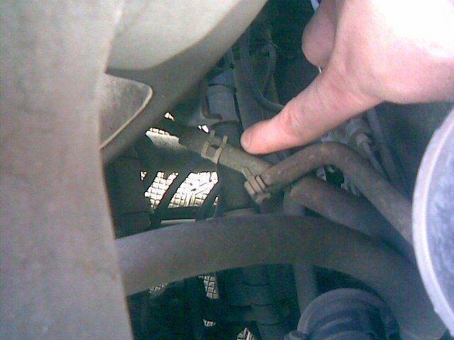

Она воткнута в алюм.трубку сделал фотку правда как мог. Там 2 трубку паралельно иду за блоком двигателя.
27042009(003).jpg [ 61.6 КБ | Просмотров: 5070 ]
