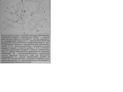

Списал номерок DENSO 192000-3042. Тут я еще в манулае посмотрел и оказывается такой дачитк почему то стоит на двигле 4А-FE. Называется электропневмоклапан увеличения частоты вращения ХХ при вкл. кондиционера
Добавлено спустя 12 минут 44 секунды:
Поэтому помогите у кого на таком двигателе стоит этот теперь уже клапан!?! Очень прошу Вас сфоткайте его , куда и где он надет!!! Очень Вас прошу!!!

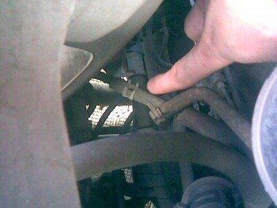

Кстати, ты не ответил про вторую трубку клапана, она-то куда впиндюрена?

У меня есть такой же! Это клапан повышения оборотов при включении кондея, выложите скан 148 страницы легионовского букваря, он не колхозный.

У меня у друга был раньше двигатель 4A-Fe, машина с кондеем, потом двигатель словил клина, и он поставил 7A-Fe, как его поставил начались проблеммы с включением кондея, при включении, очень сильно падали обороты, в пробке просто глохла, вот мы нашли у меня этот датчик и решили что ему просто его забыли поставить на новый двигатель, выходит его и правда у вас нет, тогда вот вопрос, как у вас повышаются обороты при включении кондея?
Вот он на схеме http://toyota.japancats.ru/scheme.asp?m ... d=0EA016FB
Она воткнута в алюм.трубку сделал фотку правда как мог. Там 2 трубку паралельно иду за блоком двигателя.
