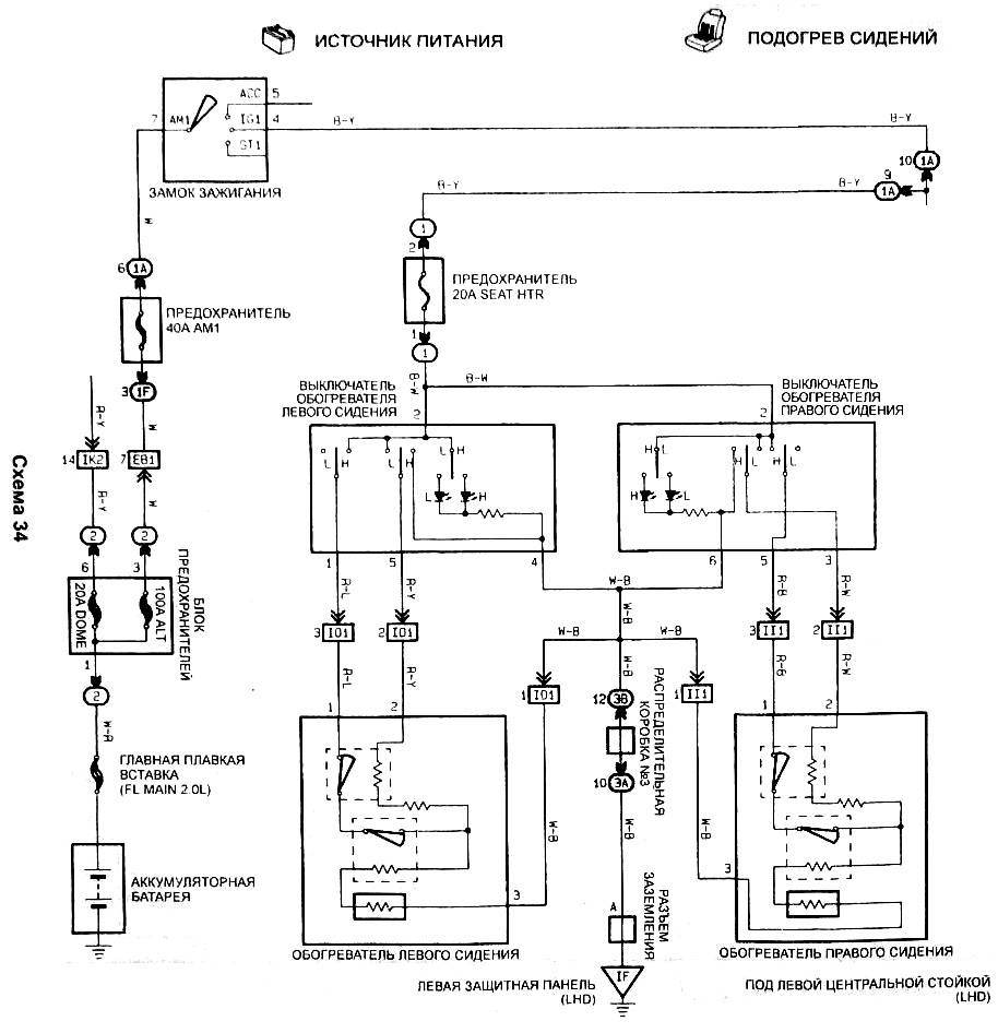

Смотрим на схему и нифига не понимаем.
3.jpg [ 206.57 КБ | Просмотров: 41164 ]
Конечно это бред, релейно контактные схемы с постоянным током это подсилу даже школьнику. Так что чешем репу и соображаем с чего начинать.
Реле на обогревателях это бред. Реле предназначены для защиты комутационной аппаратуры (выключателей). Проведенные испытания а также математические вычисления показали, что максимальный ток проходящий по нагревателю составляет 2,5 - 3 А. Отечественная кнопка ВАЗа и ГАЗа выдерживает токи до 7,5 А, в их случае реле нужно ставить при потребителях мощностью свыше 80 Вт.
Читая, схему видим, что проводка предполагает 2 режима включения нагревателей: параллельное (максимальная мощность) и последовательное (минимальная мощность).
1. Параллельное. + идет по проводу R-L и выходит на корпус через нагреватели по проводам R-Y и W-B.
2. Последовательное. Ток проходит по проводу R-Y через оба нагревателя и по проводу W-B на корпус. При этом провод R-L бездействует.
Вобщем все понятно, нужно только подключить кнопку на 2 уровня и нагреватели и дело в шляпе.

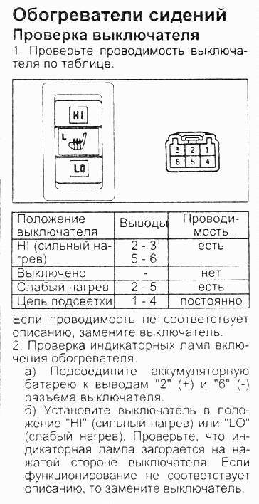

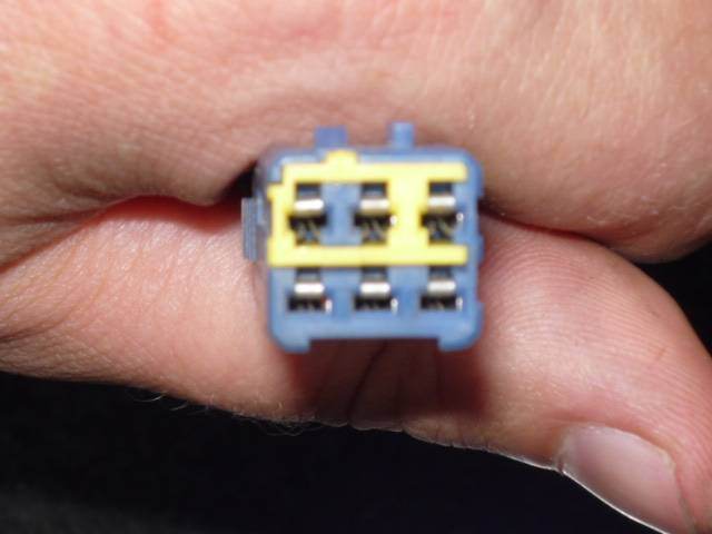

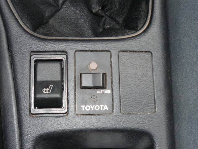

Ставим кнопку.
На описании разъема все понятно.
6.jpg [ 186.65 КБ | Просмотров: 41164 ]
А работать должно все именно так:
7.jpg [ 142.09 КБ | Просмотров: 41164 ]

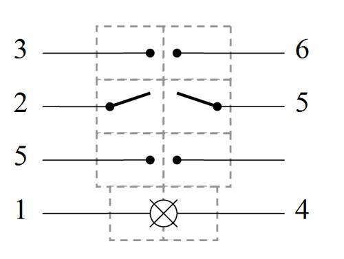

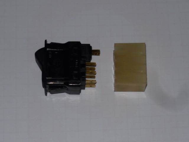

Теперь нашу отечественную кнопку (двухрядный тумблер) подключаем следующим образом:
8.jpg [ 55.83 КБ | Просмотров: 41164 ]

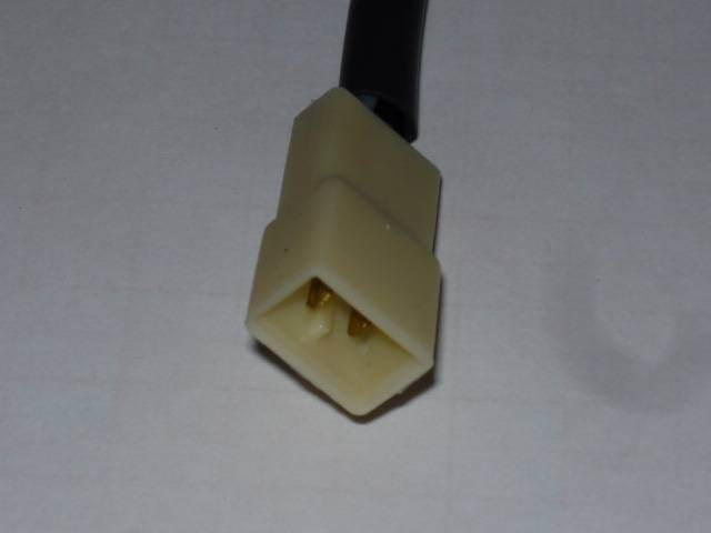

Для этого я набиваю фишку именно в этом порядке:
9.JPG [ 69.63 КБ | Просмотров: 41164 ]

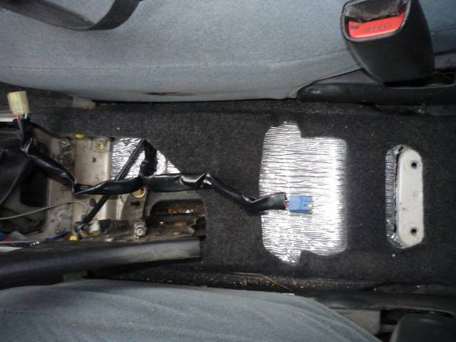

Далее снимаем консоль и находим нужный нам разъем.
10.JPG [ 104.76 КБ | Просмотров: 41164 ]
Вот проверяем цвета проводов и устанавливаем что это именна для левого обогрева.
11.JPG [ 105.62 КБ | Просмотров: 41164 ]
Вот в этот разьем опираясь на цвета проводов (я конечно все прозванивал и замерял изменения напряжения) подключаем к его проводам нашу фишку.
12.JPG [ 87.29 КБ | Просмотров: 41164 ]
Изменение напряжения также проверяем и на разьеме подключения нагревателей. Он находится по ковром и я его обнаружил только при проклейке, так что в этот раз я точно знал что он там есть, я его нащупал и вырвал наружу.
13.JPG [ 99 КБ | Просмотров: 41164 ]
После подключения кнопки, убедившись, что все подкючено правильно ставим на место кнопку.
По русской традиции дорабатываем напильником.
Ставим, нравится.
Выглядит неплохо.
14.JPG [ 104.13 КБ | Просмотров: 41164 ]

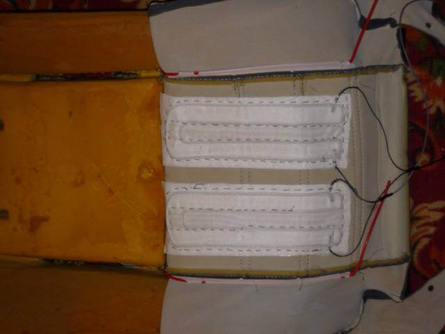

Устанавливаем нагреватели.
Для этого, открутив 4 болта, снимаем водительское кресло и несем его домой. Снимаем спинку и седло.
Для меня эта процедура уже обыденная, так как я летом постирал весь салон от 20-летней грязи, и я не стал иллюстрировать это, хотя приколов много.
Чтобы снять барашки и рычажек на спинке надо отверткой отковырять стопорную пружинку, это не сложно.
Задираем обивку кресла на обеих частях примерно таким образом:
15.JPG [ 95.72 КБ | Просмотров: 41164 ]
Приклеиваем, а прижелании пришиваем нагреватели к внутренней стороне обивки, так чтобы нитки не выходили наружу.
16.JPG [ 75.06 КБ | Просмотров: 41164 ]
Получилось тоже ничего.
Собираем кресло обратно.
Все провода выводим наружу и объединяем в косу.
17.JPG [ 106.71 КБ | Просмотров: 41164 ]
Далее, ставим кресло на место и подключаем к вышеуказанному разьему.
18.JPG [ 97.48 КБ | Просмотров: 41164 ]

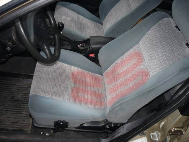

А теперь запускаем двигатель, щелкаем заветную кнопочку и получаем удовольствие.
19.jpg [ 120.25 КБ | Просмотров: 41164 ]
Конечно до такого цвета ничего не нагревается - это фотошоп, эта иллюстрация показывает зоны нагрева.
За 650 рублей и 1 день работ получаем комфорт, который стоит гораздо больше.

Rash писал(а):
Регулировка возможна широтно-импульсной модуляцией.
Примененная кнопка от ВАЗа?
Управление мощностью потребителя путем дискретизации напряжения (ШИМ) возможна, я не стал грузить всех наукой электротехники, которую я получал на протяжении 5 лет.
В этом методе есть также и минусы: цена, я не знаю геометрию колебаний, так как переходные состояния для нагревательных элементов губительны. Поставить индукцию в цепь для сглаживания это тоже хрень городить, также Широтно Импульсная Модуляция в цепи выдает много помех (рябь в напряжении), которые которые отлично слышно в магнитоле. Я такую ерунду постоянно получаю при подключении инвертора на 220В (у него правда мощность в 2 раза выше, но раздражает жудко).
Кнопка похоже ГАЗовская, от Волги или ГАЗели. Кнопку можно включить в принципе любую, на мазду мне подходят только ВАЗовские (скоро буду ставить и на нее).
Woolf писал(а):
А где нагреватели то брал и почем и как они называются ?
Нагреватели я брал в Екатеринбурге, тут есть и много местных производителей, но именно этот производитель имеет меньше всех нареканий (Емеля - больше всех).
