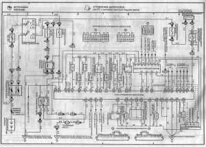

7. Не приходит питание на коммутатор и катушку.
по "типовой" схеме питание приходит с замка зажигания, причем ЭТА цепь защищена предохранителем ДО ЗАМКА ЗАЖИГАНИЯ, а далее на форсунки, коммутатор, катушку, ГЛАВНОЕ РЕЛЕ.
Если нет питания на всех этих потребителях, то замку зажигания просто капут,или, как вариант, большой предохранитель в моторном отсеке F32
частенько на авто обрывается место разветвления от замка зажигания.
download/file.php?id=22001&mode=view
Удачи.
Удачи.
пс... можно ведь просто подать + через предохранитель на катушку, например...
F32 - это 100А предохранитель, вроде как. Он и 30А живые. Отдал электрикам деньги за диагностику, а цепь сигнализации и з/зажигания не проверяли.

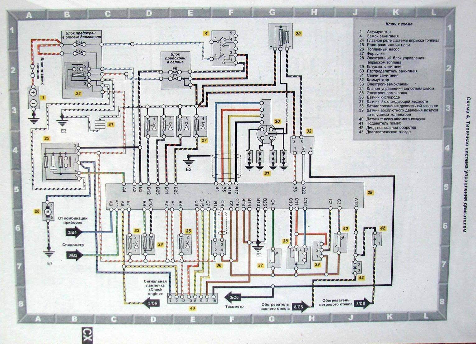

Мне кажется :du_ma_et: правильнее будет на эту схему смотреть:
Схема LB.jpg [ 489.46 КБ | Просмотров: 9633 ]
 Заголовок сообщения: Re: Нужна помощь по ЭБУ.
СообщениеДобавлено: Пн мар 13, 2017 3:23 pm
Зарегистрирован: Пт сен 27, 2013 10:57 am
Сообщения: 171
Откуда: Апатиты
Машина: Toyota carina e
Слева внизу после АКБ что за плавкая вставка. Не знаешь где она находится?
СообщениеДобавлено: Пн мар 13, 2017 3:26 pm
Сообщения: 4547
Не знаю,но судя по рисунку можно поискать куда ведёт плюсовой провод. Один на стартер, другой вот видимо туда.
У меня где-то лежит подкапотная коса, пойду посмотрю, :du_ma_et: подожди несколько минут.

Один провод (чёрный с красной полосой) от плюсовой клеммы идёт на стартер напрямую.
Другой (белый с красной полосой) от плюсовой клеммы идёт к предохранителю (ALT) на 100 А (под крышкой реле и предохранителей №2 возле аккумулятора),и к
предохранителю MAIN на 40А ,и по моему ещё к предохранителю HTR на 50А.
Судя по моему Букварю, вот этот предохранитель MAIN на 40А и является главной плавкой вставкой.
