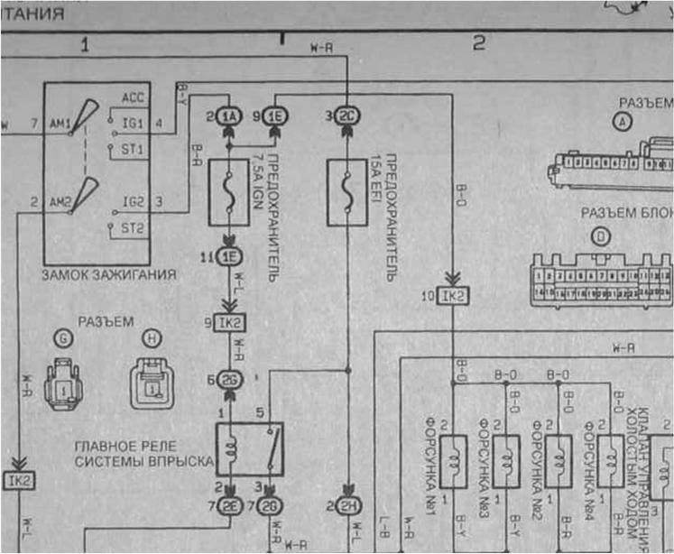

СообщениеДобавлено: Чт апр 16, 2009 8:02 pm
Лев писал(а):
до предохранителя на форсунки
где ты нашёл этот предохранитель?
Попробуй тупо отключить форсунки,выключить замок зажигания, отключить предохранитель 7,5А IGN и прозвонить провод, если не замыкает начинай подключать по порядку всё что было отключено.

СообщениеДобавлено: Чт апр 16, 2009 8:51 pm
Коллекционер ведер, Модератор
Зарегистрирован: Пн апр 06, 2009 7:41 pm
Сообщения: 4693
Репутация: 84 [ ? ]
прикольная схемка, я вот еще грешу на колодки IK2 тока надо их найти.

СообщениеДобавлено: Чт апр 16, 2009 9:00 pm
Лев писал(а):
прикольная схемка
Ну ты даёшь... Даже схемы нет? http://www.narod.ru/disk/801072000/Toyo ... 2-1998(PDF).rar.html Skif1980 выкладывал.

СообщениеДобавлено: Чт апр 16, 2009 9:23 pm
Где находятся контакты 1А и 1Е я не знаю
1А, 1Е и прочие IK2 неплохо ищутся тут - http://carina-e.ru/viewtopic.php?t=1079

СообщениеДобавлено: Чт апр 16, 2009 10:30 pm
Сообщения: 4693
Репутация: 84 [ ? ]
короче встрял я с этим коротышом(
Добавлено спустя 17 минут 48 секунд:
Осталось только понять как прозвонить, если скидываю любую из клем рвется цепь, тока если есть каротышь на массу контролькой тыкать последовательно в разьемы.

СообщениеДобавлено: Чт апр 16, 2009 11:20 pm
Зарегистрирован: Вс окт 19, 2008 5:55 pm
Сообщения: 369
Откуда: москва
тут контролькой не обойтись, тестер нужен хотяб китайский совсем )))
а форсунки можно по одной померить сопротивление,
потом померить при снятом предохранителе прозвонить провода на массу (при включенном и выключенном замке)
так же позвонить выводы форсунок на корпус
