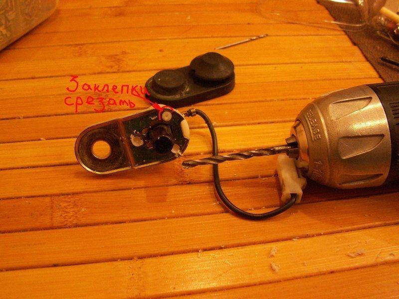

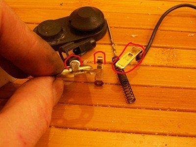

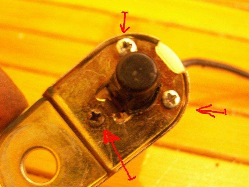

Небольшой фотоотчет о ремонте концевика двери, как обычно без длинных коментариев.
После морозов перестали работать передние концевики(в чем связь не понял :) ), и решив сэкономить 10 баксов, ведь они не лишние, решил обойтись своими силами :D Все проблемы от грязи, это понял после разборки. Все просто
-разбираем
-чистим
+++смазываем :)
-собираем
-устанавливаем на место

Комментарий к файлу: проверяем, все работает

Комментарий к файлу: спиливаем лишнее
7.JPG [ 306.34 КБ | Просмотров: 22229 ]
Комментарий к файлу: подходящие винты от китайского хлама
6.JPG [ 300.44 КБ | Просмотров: 22225 ]
Комментарий к файлу: сверлим отверстия под винты
5.JPG [ 280.67 КБ | Просмотров: 22222 ]
Комментарий к файлу: чистим аккуратно нулевкой или растворителем и получаем

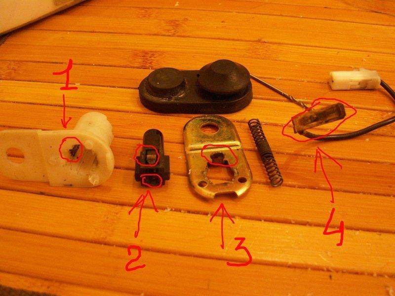

4.JPG [ 341.35 КБ | Просмотров: 22261 ]

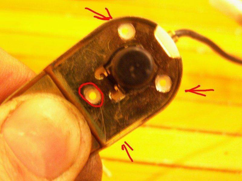

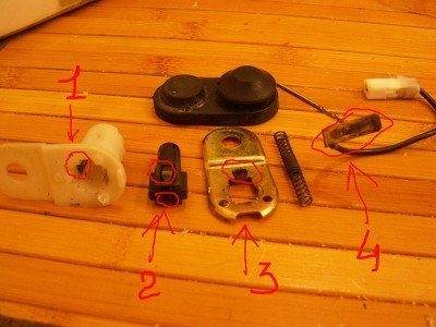

Комментарий к файлу: видим грязь на деталях 1-4
3.JPG [ 345.23 КБ | Просмотров: 22277 ]

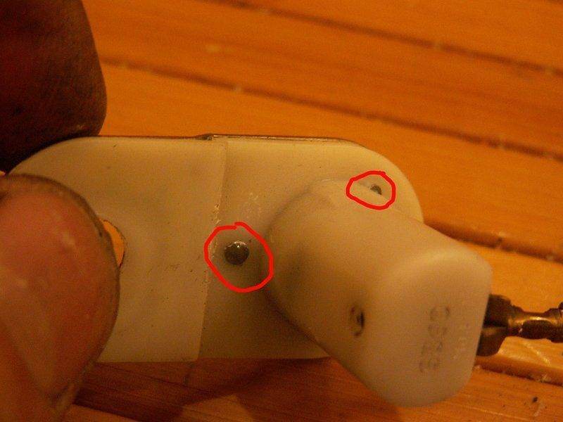

Комментарий к файлу: срезаем пластиковые заклепки
2.JPG [ 361.75 КБ | Просмотров: 22265 ]

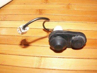

Комментарий к файлу: сам концевик
1.JPG [ 352.33 КБ | Просмотров: 22223 ]

Возможен износ или облом детали №2, её тоже можно изготовить новую, найдя подходящий электро контакт и вырезав ножницами, но я бы не стал :D тк сложно подобрать материал. При снятии дет.№2 была изношена на 30%
