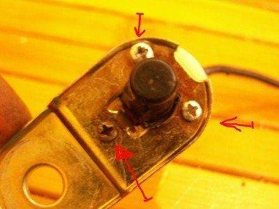

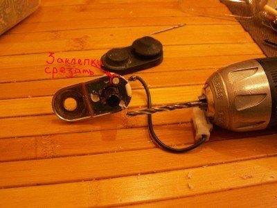

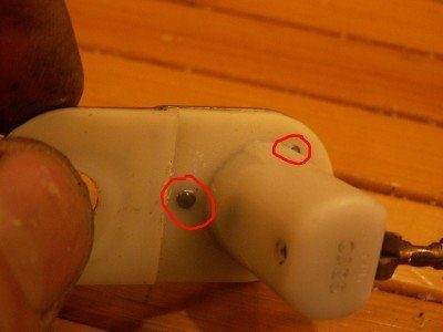

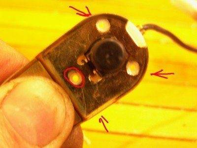

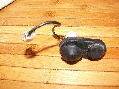

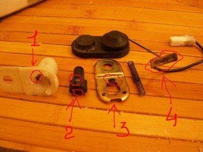

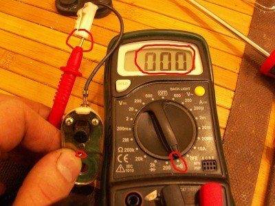

Небольшой фотоотчет о ремонте концевика двери, как обычно без длинных коментариев.
После морозов перестали работать передние концевики(в чем связь не понял :) ), и решив сэкономить 10 баксов, ведь они не лишние, решил обойтись своими силами :D Все проблемы от грязи, это понял после разборки. Все просто
-разбираем
-чистим
+++смазываем :)
-собираем
-устанавливаем на место
Если уже было, но я не нашел, и тема не актуальна, то можно потереть.
Комментарий к файлу: проверяем, все работает
8.JPG [ 284.63 КБ | Просмотров: 22066 ]

Комментарий к файлу: чистим аккуратно нулевкой или растворителем и получаем
4.JPG [ 341.35 КБ | Просмотров: 22094 ]

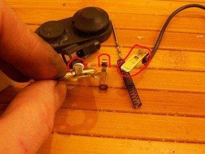

Комментарий к файлу: видим грязь на деталях 1-4
3.JPG [ 345.23 КБ | Просмотров: 22110 ]
Комментарий к файлу: срезаем пластиковые заклепки
2.JPG [ 361.75 КБ | Просмотров: 22098 ]
Комментарий к файлу: сам концевик
1.JPG [ 352.33 КБ | Просмотров: 22056 ]

ключом на 10 откручиваешь болт крепящие концевик к кузову, он находится под резинкой. Снимаешь накладки на пороги, тк они крепятся маленькими зацепами к центр. пластине, далее саму нижнюю пластиковую защиту дверной стойки, отсоединяешь контакт и мастеришь :)
Задние снимаютя после снятия нижнего дивана и боковых пуфиков.
Возможен износ или облом детали №2, её тоже можно изготовить новую, найдя подходящий электро контакт и вырезав ножницами, но я бы не стал :D тк сложно подобрать материал. При снятии дет.№2 была изношена на 30%
