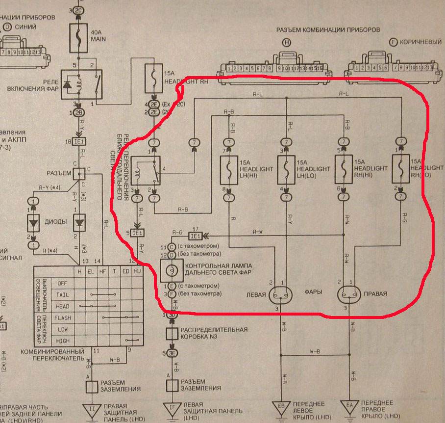

Судя по первому посту не работает правая сторона. Скорее всего подключение по приведенной схеме. Смотри маленькую черную коробочку под капотом у расширительного бачка. В ней находится реле Ближний - Дальний и четыре предохранителя. Ищи сгоревший.....
