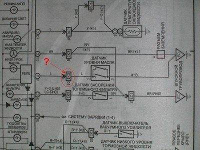

Итак! Есть на приборке некая лампа - "Низкий уровень масла", так как для моторов 1.6/1.8 она не актуальна, хотелось бы ее использовать по собственному усмотрению.
В связи с этим есть вопросы к корифеям электрики :)
Может кто знает где искать проводок, которым подключается "датчик уровня масла"?
Принцип действия датчика? (Подозреваю что работает на замыкание)
Ниже схема.
К контакту "4 А" подходит "светло-синий" проводок (что соответствует схеме), но при "подаче" на него "массы" лампа не загорается :(
Возможно потребуется доработка "трафарета" приборной панели.
Или я что то делаю не то? :?
Комментарий к файлу: Что означает прямоугольник [IK3]?

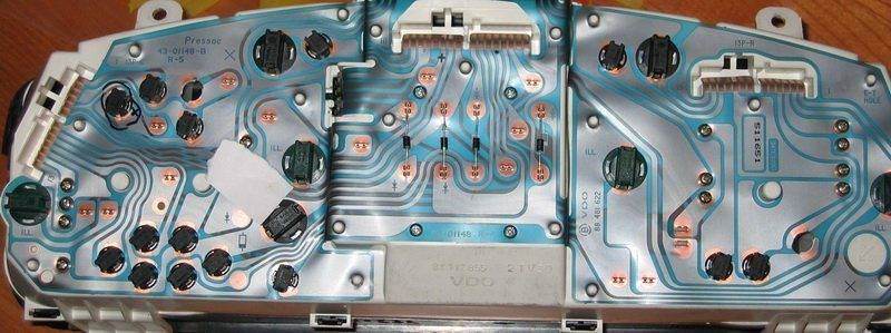

Комментарий к файлу: Приборка.
IMG_7203.jpg [ 135.61 КБ | Просмотров: 4786 ]

А проводок проще найти ближе к щитку приборов.
продана
СообщениеДобавлено: Вт фев 10, 2009 11:23 pm
Сообщения: 533
У щитка я его нашел, он уходит в косу и возможно где то из неё выходит..... вот только где?

СообщениеДобавлено: Вт фев 10, 2009 11:41 pm
Leonid80, IK3 в прямоугольнике означает номер разъема косы проводов, цифирка рядом - номер контакта внутри разъема. Косы и стыки/разъемы, их расположение, нумерацию контактов найдешь в разделе форума Литература, топик Электросхемы. Там фоты EWD, любезно сделанные SERG_K еще на старом форуме :)
А приборку/лампочку нужно просто вызванивать. Заодно вызвони и другие пустышки, мне тоже надо. Для личных целей :)

БелыйГусь
Спасибо! Буду изучать.
У меня из пустышек - "масленка с волнами" и "ECT PWR", есть еще пустые дырки без пиктограмм.
Привет кариноводам! может подскажу чего:
я менял я на своей приборке Т22 VDO часть со стрелками температуры и уровня топлива (снимал с Т23 VDO, т.к на моей стрелка уровня топлива не работала) и поставил лампочку на пиктограммку "масленка с волнами" , теперь она у меня загорается при включении зажигания и тухнет после завода двигателя, никаких доработок проводов не ставил, мотор 1,6ЛБ.
и еще "ECT PWR" запараллелил с габаритами :)

СообщениеДобавлено: Вс фев 15, 2009 11:23 pm
PPetr
на масло с волнами не обращай внимания,она всё равно не работает.т.к.эта система срабатывает тока на 2 литровых карин.
"ECT PWR" это для тех у кого коробка автомат,надеюсь у тя на 1.6 ручка стоит

СообщениеДобавлено: Вс фев 15, 2009 11:27 pm
PPetr
Тогда не парься вообще,можешь отключить эти две лампочки,т.к. они просто так гореть будут и толку от них никакой :)Я например жёлтую оставил для красоты.пусть при зажигании горит :D
