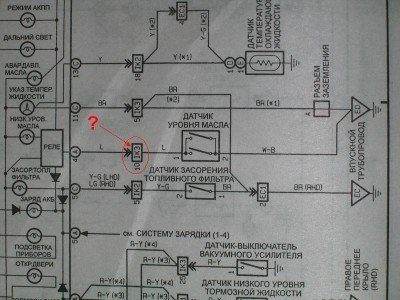

Итак! Есть на приборке некая лампа - "Низкий уровень масла", так как для моторов 1.6/1.8 она не актуальна, хотелось бы ее использовать по собственному усмотрению.
В связи с этим есть вопросы к корифеям электрики :)
Может кто знает где искать проводок, которым подключается "датчик уровня масла"?
Принцип действия датчика? (Подозреваю что работает на замыкание)
Ниже схема.
К контакту "4 А" подходит "светло-синий" проводок (что соответствует схеме), но при "подаче" на него "массы" лампа не загорается :(
Возможно потребуется доработка "трафарета" приборной панели.
Или я что то делаю не то? :?
Комментарий к файлу: Что означает прямоугольник [IK3]?
IMG_7199.jpg [ 90.25 КБ | Просмотров: 4743 ]

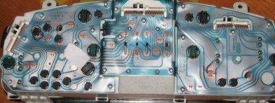

Комментарий к файлу: Приборка.
IMG_7203.jpg [ 135.61 КБ | Просмотров: 4747 ]

А проводок проще найти ближе к щитку приборов.
продана
СообщениеДобавлено: Вт фев 10, 2009 11:23 pm
Сообщения: 533
У щитка я его нашел, он уходит в косу и возможно где то из неё выходит..... вот только где?

Leonid80, IK3 в прямоугольнике означает номер разъема косы проводов, цифирка рядом - номер контакта внутри разъема. Косы и стыки/разъемы, их расположение, нумерацию контактов найдешь в разделе форума Литература, топик Электросхемы. Там фоты EWD, любезно сделанные SERG_K еще на старом форуме :)
А приборку/лампочку нужно просто вызванивать. Заодно вызвони и другие пустышки, мне тоже надо. Для личных целей :)
