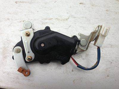

Посмотрели сегодня с Сеней - сломался привод, а точнее сдох моторчик, при этом вся механика в идеальном состоянии. так что ищется 69150-21020 Привод силовой задней двери либо целиком, либо моторчик от него.
2013-02-09 1.jpg [ 247.85 КБ | Просмотров: 7572 ]
2013-02-09.jpg [ 242.84 КБ | Просмотров: 7572 ]

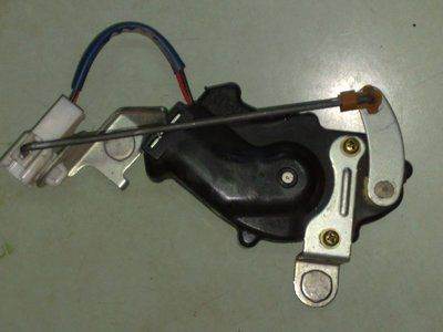

Лёша,я ему фоту отправил,чё то молчит пока
Добавлено спустя 43 секунды:
От такое ОНО
Оно.jpg [ 79.12 КБ | Просмотров: 7569 ]

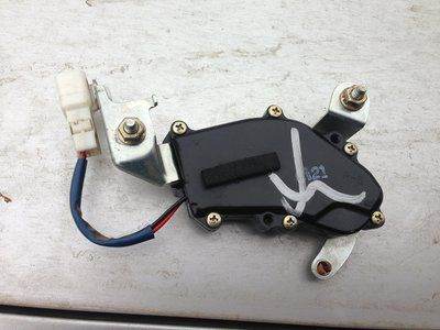

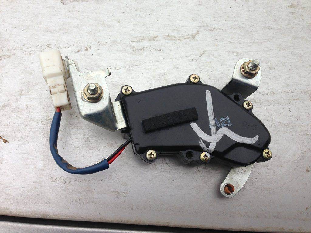

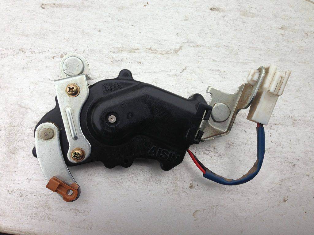

Во как, с пятницы не заходил в тему (траблы с интернетом были), тут уже диалоги пошли )))). Спасибо ОГРОМНОЕ Серёге-Пожарнику за посылочку, вчера получил, и Лёшке-Муфлону, за то, что предложил починить мою проблему. Завтра (во втроник) буду монтировать, сегодня инет придут чинить в 17.00. Думаю что поставлю и всё заработает, ну по крайней мере, надеюсь.
