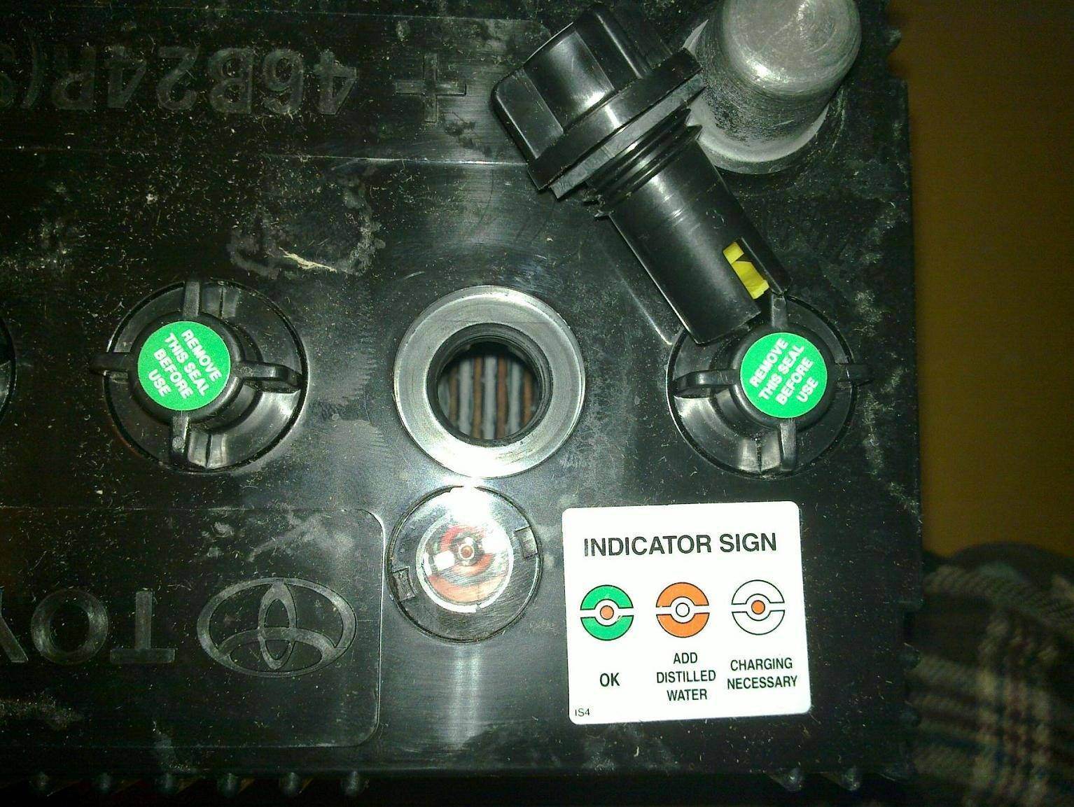

Только что получил в экзисте аккум за 1900 рублей. Он оказывается сухой и надо заливать дистиллированную воду. Еще полярность другая, но т.к. он узкий, попробую дотянуться проводами.
Знатоки, посоветуйте как его вводить в эксплуатацию =)
20121024_002.jpg [ 189.24 КБ | Просмотров: 10667 ]
20121024_003.jpg [ 221.07 КБ | Просмотров: 10667 ]
20121024_006.jpg [ 270.82 КБ | Просмотров: 10667 ]

Заливаешь электролит на 5 мм выше пластин, пусть постоит часок чтобы пошел процес химический. Потом ставишь на машину, включаешь фары- вобщем садишь его наглухо. После того как он сядет- ставиш на зарядку как положено, когда зарядится полностью ставишь на машину-ездишь и радуешься.

Лучше несколько раз повторить процедуру (посадил-зарядил)

Как они осыпятся? если он еще не работал? Сухой аккум. я всегда готовлю так- потом хватает на шесть семь лет.

Номерок 28800-74231
К нему еще инструкция прилагается. Написано залить 3.3 литра электролита до максимума, после чего зарядить током 5А. Емкость у него 45А/ч, пусковой ток 295А.
А изготовлен он точно в этом тысячелетии :) - на наклеечке на первой фотке видно цифры 09, 10, 11, 12 и 13, и рядом месяца.
