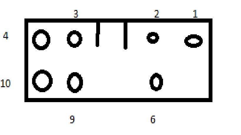

Как я понял разъёмы номеруются именно так как на рисунке
Как по книжке у меня не все провода такого цвета(
Есть: черный, синий(голубой), 2 светло красных, красный,зелено-желтый и зелено красный
посоветуйте как справиться с этой задачей
