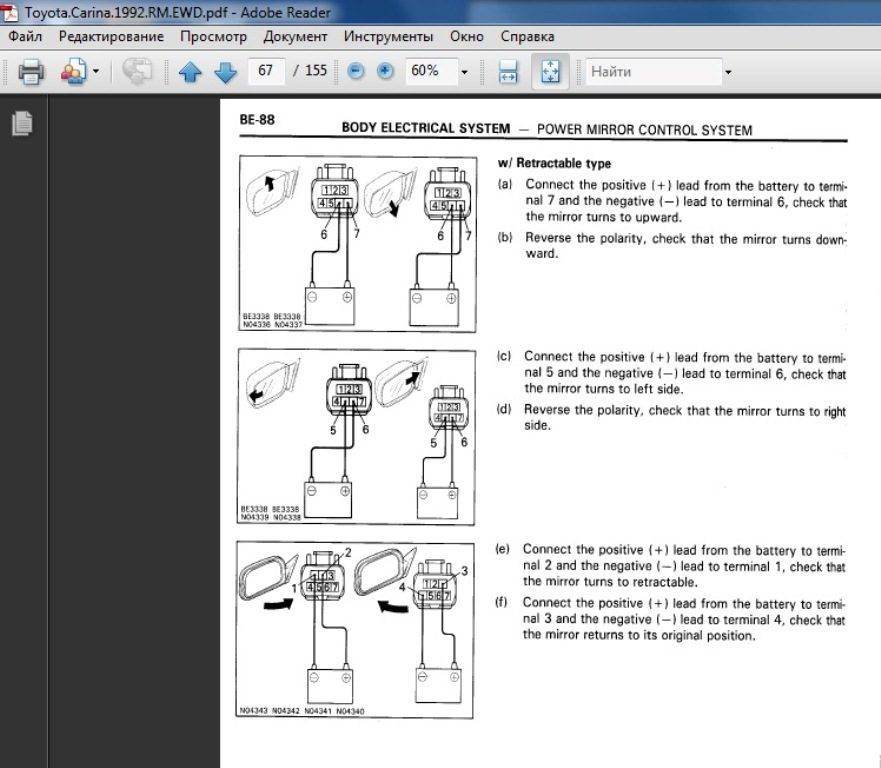

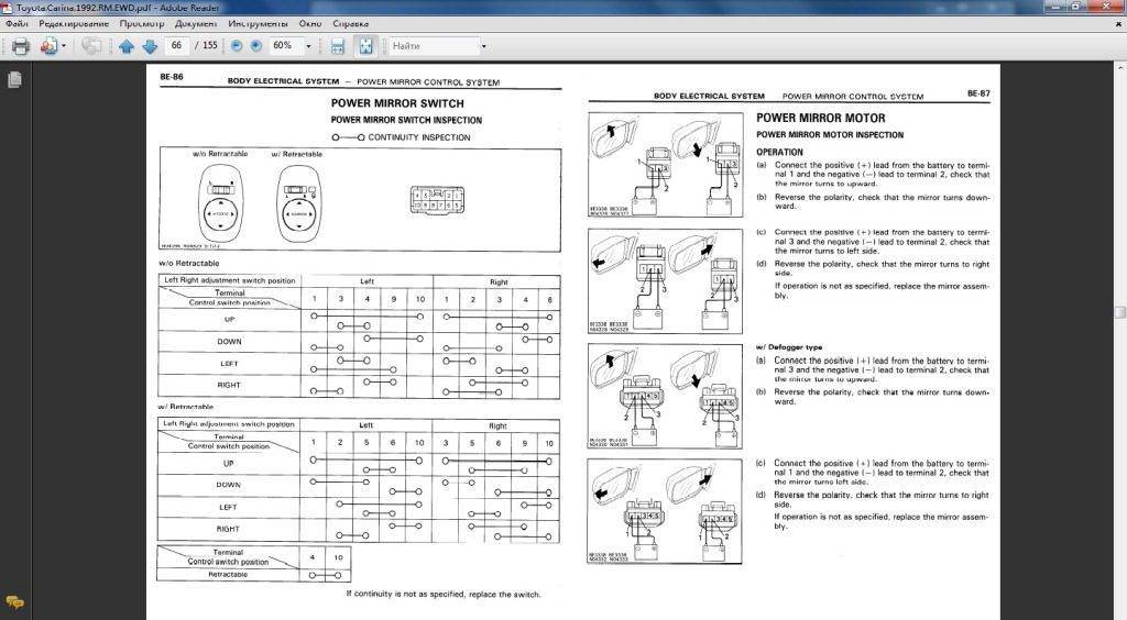

Вот тут смотри.
http://carmanz.com/toyota/carina-e-1992 ... 98138.html
Добавлено спустя 45 минут 17 секунд:
Ещё в помощь:
Схема 1.jpg [ 141.29 КБ | Просмотров: 4452 ]
Схема 2.jpg [ 135.22 КБ | Просмотров: 4452 ]
