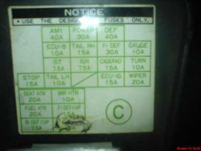

СообщениеДобавлено: Вт апр 17, 2012 8:38 pm
Сообщения: 1034
Машина: Карина Е
CIC&RAD F8 15A прикуриватель & радио

Раз предохранитель отвечает за радио и прикуриватель, то по идее музыку я слышать не должен?! :ts_ss: А она поёт :twisted: Походу провода прикуривателя сгорели блин и где теперь их искать?! :du_ma_et:

СообщениеДобавлено: Ср апр 18, 2012 11:43 pm
RUS43 писал(а):
отвечает за радио
Там их два по схеме. :(
