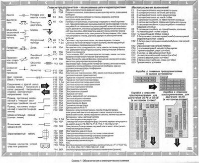

Коллеги, подскажите, какие реле находятся внизу стороны пассажира. А то что то вчера как затрещит там и машина заглохла. Знаю что там "мозги" стоят в количестве 2-х коробочек. А что же еще?
 Заголовок сообщения: Re: Местонахождение реле.
СообщениеДобавлено: Вт авг 23, 2011 1:08 pm
поможет?
Oboznachenie.jpg [ 490.44 КБ | Просмотров: 1269 ]
